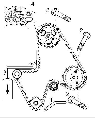

Poradte mi někdo prosím,kde seženu návod,jak nasadit rozvodák na citroen ax1,4D.

Děkuji za odpověď, moc mi to pomohlo. Ale prosil bych Vás, jestli k tomu nemáte nějaký popis. Nevím si rady v jaké poloze má být řemenice na klikovce (v bodě 1) popřípadě v jaký úvrati mají být písty při této fixaci.Přdem děkuji za odpověď.

podle mé zkušenosti z P205 tam byly na řemenu 2 proužky a na řemenicích zářezy, které by měly pasovat k sobě, zářez na vačce byl směrem nahoru a na klice směrem dopředu.... to je jen zkušební verze, pokud chceš ušetřit je nejlepší sáhnout třeba v Tescu po knize (JAK NA TO) a nahlédnout jak se to dělá ;)

když na klice sundáš řemenici na altík (drží na 4 osmičkách šroubech) a potom ten malej plast (drží na 3 šestkách šroubech) tak když si budeš otáčet klikou tak narazíš na zářez a ten si postav proti zářezu na bloku. Měl bys mít 1 a 4 válec v horní úvrati
