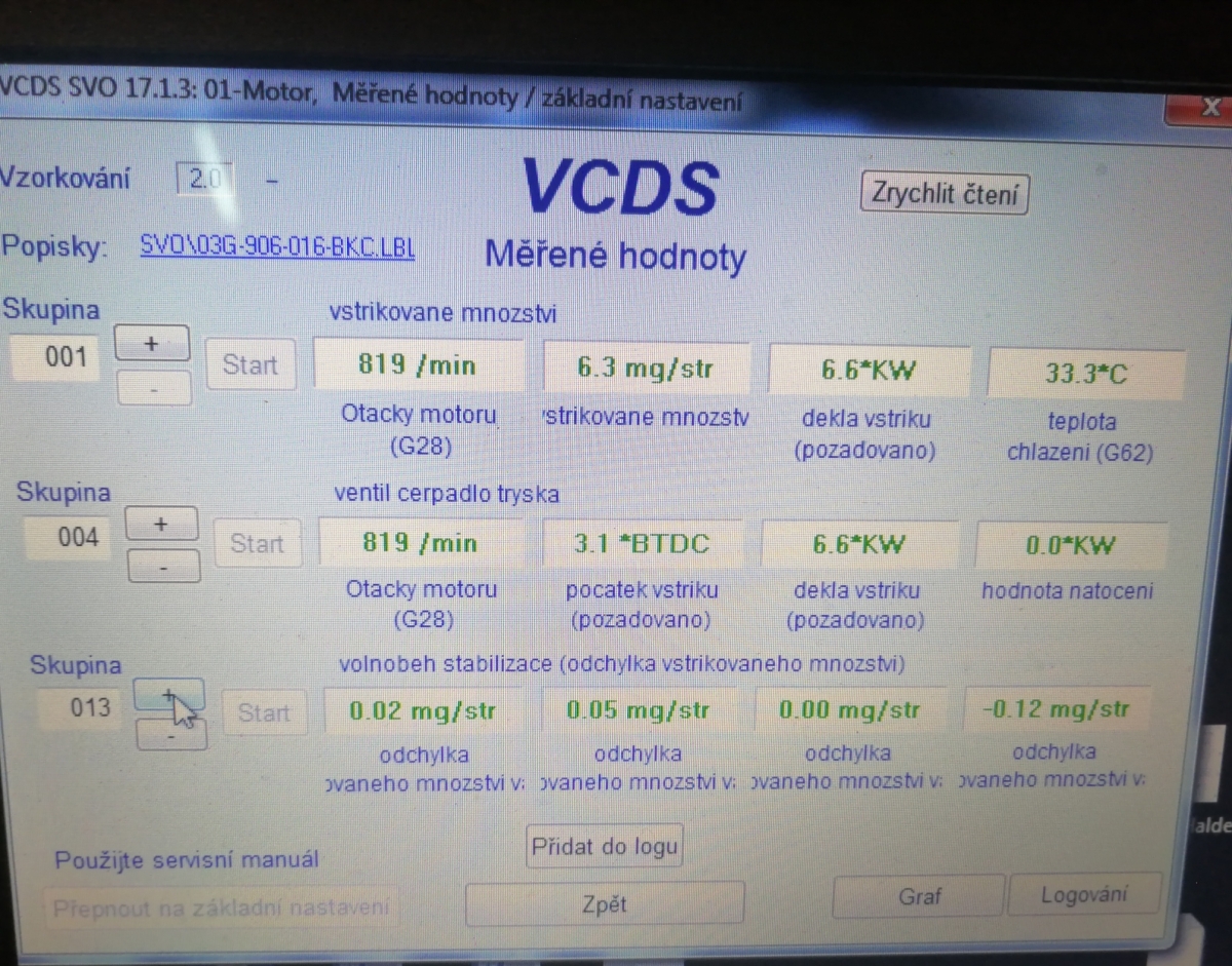

Ešte dotaz, keď som posúval vačku a hodnoty synch. Mi na vcds pekne šli viac a viac do mínusu tak môžem vylúčiť vadný snímač uhlu natočenia vačky?
Prikladám ešte foto z VCDS :

Zdravim majstri vedeli by ste mi poradit ci sú hodnoty dobre alebo zlé? Dakujem velmi pekne

Hoj, dnes jsem delal rozvody na svoji OII, 1.9 77kw, na PD jsem delal poprvé, a divil jsem se že jsem trefil synchronizaci přesně na 0,0°... Předtím byla hodnota dost v mínusu.
Ale mám otázku, je normální že se hodnota synchronizace při nastartovanem motoru ani nehne, je tam pořád 0,0?
A další otázka, předtím byla spotřeba na volnobeh 0,5-0,6l/h a teď po rozvodech ukazuje 0,7-0,8 l/h. Čím to může být?

Seš mimo proto ukazuje 0 netrefil si se.

Aha, musim teda "zkouset" kam posunout? Když jinak značky sedí?

U těhle motorů pokud se dělá na přípravky bývá synchronizace kousek v mínusu, cca -2,5 +-.
Teď jsi na 0, ale podle snímačů, což by bylo ok u starší řady motorů PD kde je snímač na klice napevno a nikoli lisovaný ( proto ty odchylky ) jako zde.
Nastav tam cca -2,5 -2,8 tedy s vačkou ťuk doleva a vyzkoušej.

Díky, nastavil jsem přesně - 2,5.. Spotřeba je teď 0,5l/h. Mám to nechat nebo posunout ještě víc k nule?

Zkus třeba -2,9 ale klidně bych to už nechal.
Soudě podle bloku měřených hodnot 13 - korekce to bude nevylítané auto, tak přeju mnoho dalších kilometrů :)

Zatím jsem nechal těch - 2,5 pojezdim, a kdyztak to ještě posunu. Každopádně dekuju, auto má najeto 270tis.
