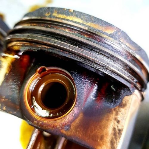

Ty jen vrtaný stírací kroužky neskončily u CDAA, recirkulovaný benzínový přímovstřik má olej zasviněný jak diesel po pár km se všemi důsledky ...

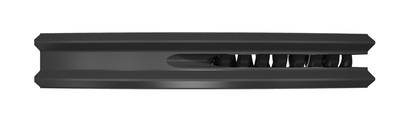

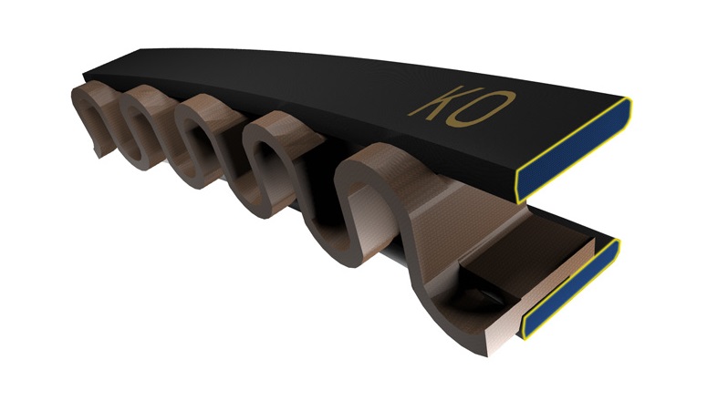

Vrtaný drenážní otvory ve stíracím kroužku = malý průřez pro odvádění oleje ze stěn válců, náchylné na ucpání karbonem a dalšími nečistotami v oleji, to vše navíc negativně podporuje vložená pružinka/expander za stíracím kroužkem.
Kroužky s drenážními prořezy i s expanderem
nebo zcela jiný přístup u 3dílných skládaných tím fenoménem ucpání drenáže kroužku netrpí ...
A protože benzínový přímovstřik díky spalování chudé směsi při vysokých teplotách produkuje nadmíru NOx, tak aby ho neprodukoval, přichází ke slovu recirkulace spalin (vnější nebo vnitřní) která sice sundá hodnoty NOx, ale zvedne produkci PM částic, které kromě výletu z výfuku také znečistí olej a po určitém nájezdu ucpou ty mini vrtané drenážní otvory ve stíracích kroužcích ...
Ano, i EA211 má mít vrtané, ale jaký roky či čísla motorů, to už dohledávat nebudu jako u dříve zmíněného CDAA.

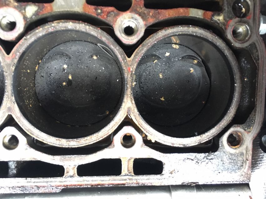

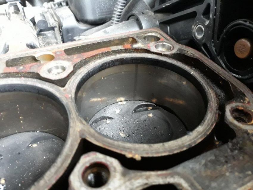

Tak jak pokračuju...posledních asi 14 dní jsem žil v přesvědčení, že autorizovaný servis odeslal žádost na importéra s tím, že mají takový a makový problém. Nicméně importér mi při jednom telefonátu tvrdil, že žádná žádost nedorazila. Tak jsem se minulou středu vypravil do servisu, mám ho cca 40km daleko. Vedoucí servisu Seat řekl, že ho nikdo z importu nekontaktoval a že vlastně žádnou žádost nepodávali.?! Že to Seat většinou stejně nechce řešit. Vnutil jsem se tedy do dílny (jo, měl jsem to udělat dřív, ale tak nějak jsem si myslel, že aut. servis ví, co má dělat). Hlava sundaná na ponku (celá od oleje), auto venku s otevřenou kastlí, sice pod střechou, ale do motorovýho prostoru pršelo, jak foukal silný vítr...ani to neměli přikrytý plachtou...no, aspoň jsem se po měsíci dozvěděl, kde je vlastně problém - viz foto. Odkazují se jeden na druhýho a pravděpodobně čekají, až mi rupnou nervy a buď to nechám za skoro dvě stě táců opravit nebo si to odvezu.
geo
Příspěvky: 4732
Příspěvek od geo »
Takhle se to posere pokaždý.Jestli není mázlej válec tak novej píst a jezdí dál.Očíhni si sací ventily at je vyčistéj.
Huml
Příspěvky: 11068
Příspěvek od Huml »
mázlý to nevypadá, rozhodně zkontrolovat písty všechny, případně vyměnit a jezdí to vesele dál

Koruna pístu a prostor kolem drážek pro kroužky, bolest těhle motorů ...
