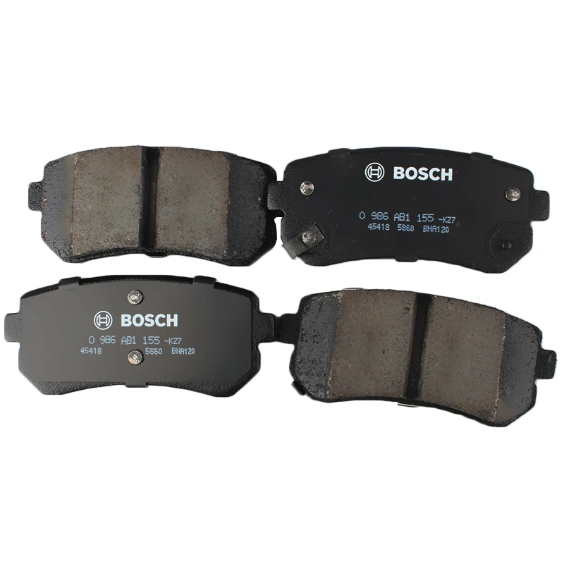

Přehazoval jsem destičky na i30 a originál tam má ze zadní strany takové kolíky. Žádný plech na nich nebyl aretovaný. Náhrada od Ashika tam nic takového nemá. K čemu tam jsou?Obrázek

Mají stejnou rozteč jako otvory v pístku ne ??

Jo, má. Ale náhradna od Ashiky, jak jsem psal výše, ty kolíky nemá. Tak pátrám, proč originál je má a náhrada ne.

Nepatří tam tepelný štít mezi destičku a pístek třmenu?

Nevím, každopádně originál tam nic dalšího neměl a k náhradě tam taky nic jiného nebylo.

Na Ceedu, což je sesterský vůz jsem se s tím setkal.

Evidentně příprava pro "antivibrační" vrstvičku , kterou tam nakonec nedali a ušetřili ...
http://directautospares.com.au/media/ca ... 54sm_2.jpg
https://ae01.alicdn.com/kf/HTB1_pALSpXX ... K4-1-6.jpg

Myslíš originál, že tam nemá tu vrstvu? Ta náhrada tu vrstvu má, ale bez kolíků.Obrázek

Jasně, systém upevnění se může lišit. Tvoje origo vyndaný maj kolíky připravený, ale vrstvu u dodavatele nepoužili proto kolíky nerozlisovali. Zvolená náhrada má jiný systém ;)

Takže ty kolíky jsou tam z důvodu, aby se do nich mohl zasunout výřez na pístku brzdy. Slouží to jako aretace ruční brzdy. Takže Ashiku nebrat, stejně tak jako Japanparts. Brzdy a filtry jsou nekvalitní.
Příspěvky: 14461
To by mě zajímalo jak to aretuje ruční brzdu, když i30 má ručku bubnovou.
