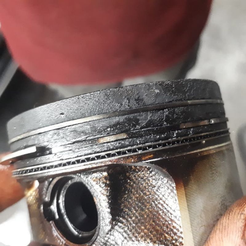

1,4 TSi CAXA, 99tis. najeto, no holt LSPI je sviňa

Mam na tuhle nemoc kdyztak pisty NURAL od 815,- a nebo Kolben od 1420,-

Písty já fichtlovi. Tam je karbonu!

Problem je, ze kdyz se udela prasklina na pistu mezi krouzky, auto stale pekne jezdi a pomaloucku ztraci kompresi.. pak najednou zacne cukat a casto byva pozde, protoze uz to dre stenu a inovovany pist uz neni treba davat, cely motor rovnou. Vsem znamym se me preventivni okouknuti pistu (při vymene rozvodu) podarilo predejit nejhorsimu.
dist01 píše:To je tak ty motory rozdelavat a preventivne překroužkovávat
To neni jen o krouzcich, casem praskne stena mezi krouzky a zacne vydirat valec. Inovovany pist je predelany, takze rovnou nove pisty.

Huml píše:1,4 TSi CAXA, 99tis. najeto, no holt LSPI je sviňa
První majitel, nechá se tedy zhruba říci, jak s tím jezdil, jestli podle rádce, nebo je to DSG? Olej to jistě nebralo, ale černota spalováku i mezikruží na pístu je šílená, vnitřní EGR asi bylo často využito naplno ... Opravdu karbonu jak z fichtla ... To se pak ta nižší spotřeba benzínu přímovstřiku vyplatí ve srovnání s MPI :(
