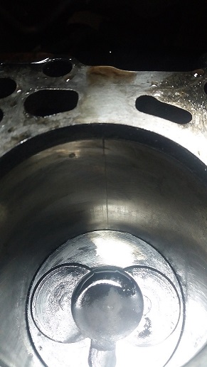

Potřeboval bych poradit.Auto za studena běží na 3 válce a jakmile se ohřeje tak běží hezky.Komprese naměřený 22,27,26,27.Sundali jsme hlavu a na prvním válci je vyjetá drážka...viz foto. Může to udělat takový rozdíl?Obrázek

Ta drážka tam nebude jen tak. Stejně vypadalo BLS s prasklým pístem, tady to nevypadá, ale nejspíš prasklý kroužek.

Jirka. píše:Ta drážka tam nebude jen tak. Stejně vypadalo BLS s prasklým pístem, tady to nevypadá, ale nejspíš prasklý kroužek.
Takže výměna spodku?

Rozhodně vytáhnout píst a zjistit co je tam špatně. Jak tu někdo psal. Ta rýha tam není samo sebou.

Tomas6 píše:Rozhodně vytáhnout píst a zjistit co je tam špatně. Jak tu někdo psal. Ta rýha tam není samo sebou.
Mě právě šlo o to jestli má význam se v tom dál hrabat nebo rovnou sehnat jinej spodek..

Sundat vanu a odšroubovat dva šrouby na ojnici ti moc práce nedá. Pak bych přemýšlel dál pokud tam nic nenajdeš.

Tomas6 píše:Sundat vanu a odšroubovat dva šrouby na ojnici ti moc práce nedá. Pak bych přemýšlel dál pokud tam nic nenajdeš.
Píst vyndám..a vám přijde že 22 na teplým motoru je ok??Právě že jako první šli vstřiky na repas..Beze změny..Tak to majitel odsunul a ted se to má dořešit.Mě právě jako první po změření komprasí napadlo sundat hlavu..

Zla kompresia, ryha jasne naznacuje ze je niektory kruzok KO. Za studena i za tepla treba pozriet vo vagu kanal 13, urcite tam musia byt velke rozdiely vo vyrovnavackach. Btw ked je hlava dole tak uz zrejme moc vagom nenapozeras, ale aspon do buducna. Btw2, biely dym z vyfuku za studena neznamena nutne zly vstrekovac !! Ale prave to, ze pri nizkej kompresii nedokaze nafta optimalne prehoriet, preto je citit z wydehu. Na zohriatom motore to moze byt OK. Nabuduce treba pozriet ci tlakuje do klukovej skryne.. bud cez vrch, vicko alebo cez mierku oleja

Osobně bych ten spodek zgenerálkoval.Udělat brus, samozřejmě písty, kroužky a přeměřil bych kliku a dal nový lágry a máš novej spodek a do 20000 se vejdeš ;)
