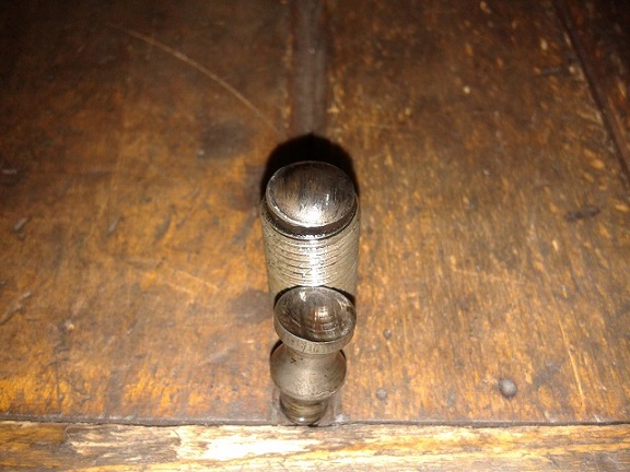

Motor 2.0PD-8v, dělal jsem zásah na vstřikovačích 3+4, tak jsem chtěl v rámci pečlivosti nastavit nově vahadla i na vstřikovačích 1+2, u prvního vstřiku jsem viděl hned, že má fixou poznačenou kontramatku vůči vahadlu, tak mi bylo jasné že s ním někdo již hýbal, ale nastavení dorazu mi vyrazilo dech.
Po stlačení vahadlem na max jsem pootočil kulovým šroubem a víceméně to byl doraz, utáhnout to nešlo ani o 1/4 otáčky, při povolování se kolík vstřiku začal excentricky kývat.
Zkrátka a dobře skoro nulová vůle způsobila zaklepání kulového šroubu do kolíku vstřiku, chudák vstřikovač...

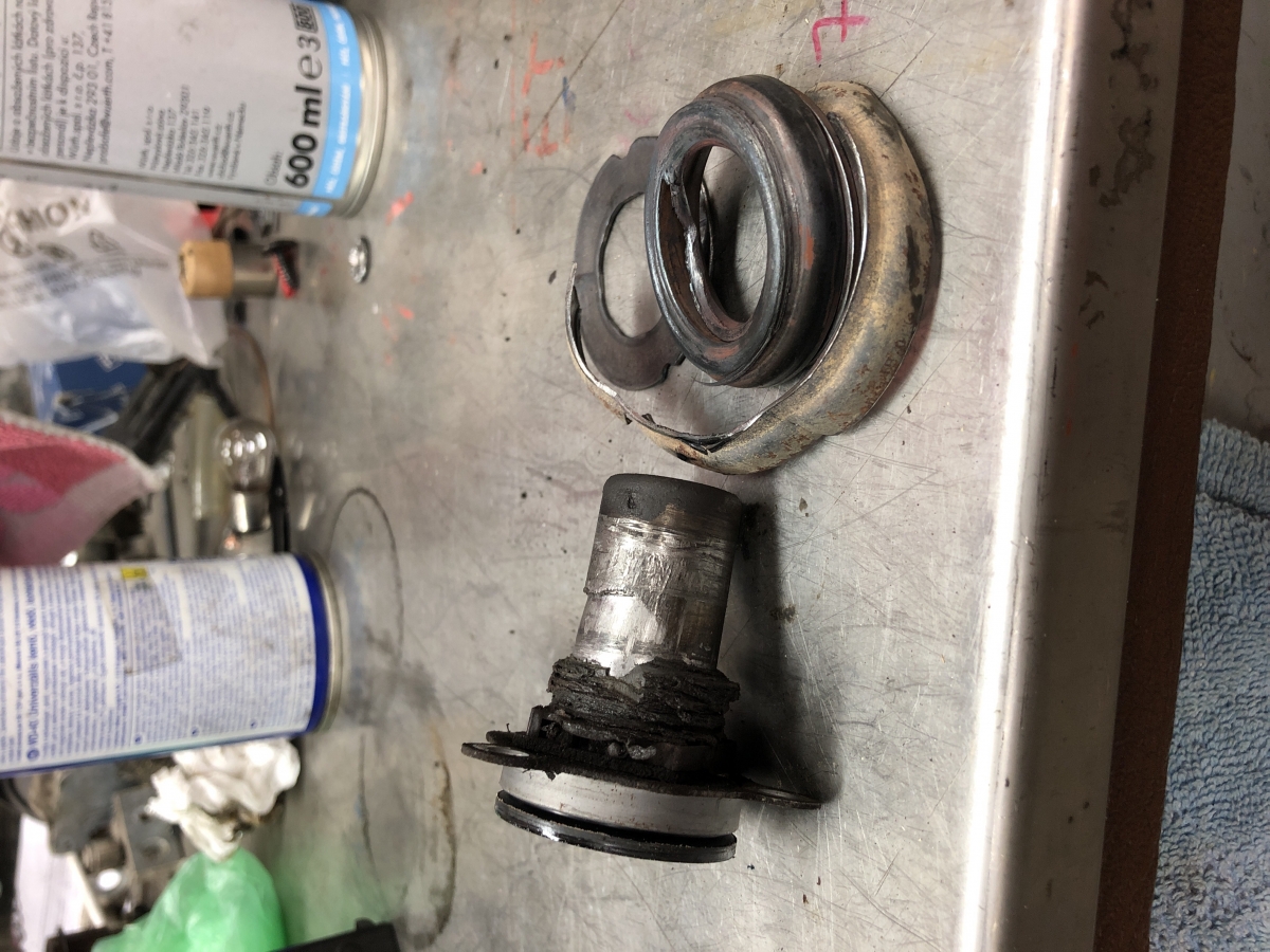

Ložisečko C3 1,4hdi
Příspěvky: 14444
Klasika, ložisko namotaný na komínku :)
