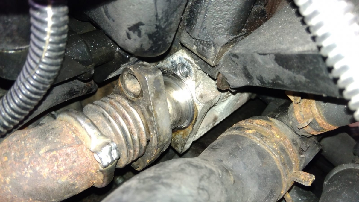

Kód motoru je G9U 632.Marek001 píše:Tak to je divné. A je tam na 100% turbo s obtokom? Aký je vlastne kód motora? Alebo pošli fotku toho turba.
Foto turba nepošlu, protože turbo je schované vzadu za motorem a nejde vidět, sotva na něj jde sáhnout
Kdyby bylo přístupné, tak už jsem ho dávno vyndal a zkontroloval, ale tady to je na dlouho
