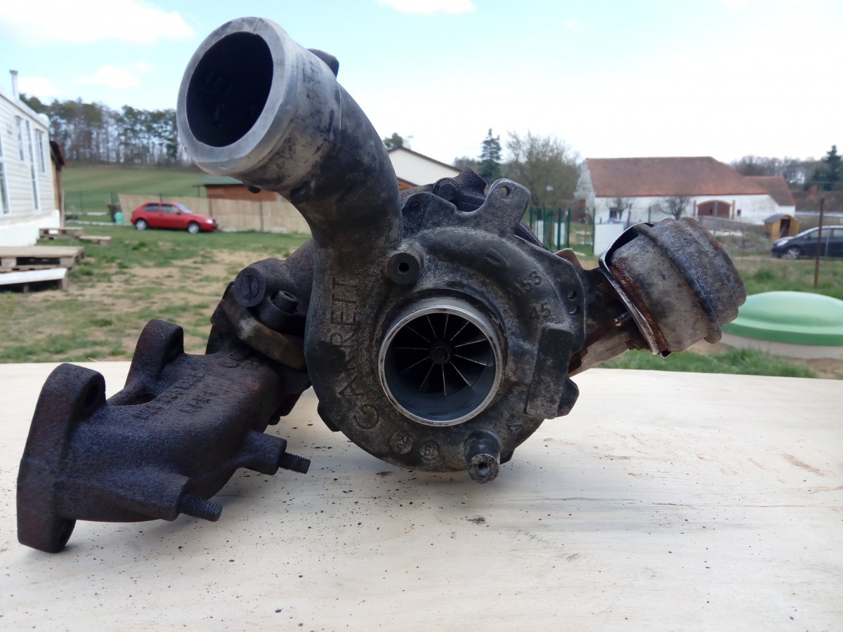

Prodám turbo gtb2260vk předělané na 2364VK, kompresorové kolo billet, včetně výfukových svodů na 1.9tdi, najeto cca 30000km. Cena 10 000Kč Obrázek

Aky to ma potenciál?

290- 300hp max pak budeš kroutit ten mezikus

Kvôli egt, ci ?

Ano

Pak jedině navarit....

Jinak ano navařit se to dá, ale ty vrtule nejsou tak velké, předejdeš kroucení ale při vyšším výkonu to bude hulit a upálíš vrtuli nebo je zkroutíš taky.. jezdil jsem 2264 měření nebylo, bylo to na podtlaku a odhad byl někde okolo 310hp hulilo to jak zmrd ale víc se z toho nedostalo.. ale jelo to pěkně než se mi ta příruba zkroutila. Bezpečný výkon pro tohle turbo odhaduju někde okol 280-290hp.
