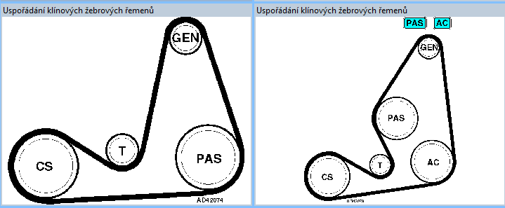

Zdravím, potreboval by som poradiť ohľadom výmeny klinového/drážkovaného remeňa na Land Rover Freelander kód motora 20T2N 71 kW nafta
včera sa na aute rozpadla kladka a remeň zožulo.
Nie som si istý, či to má len napínaciu kladku, lebo autodiely mi ponúkajú na výber aj obchádzaciu. Ale tú nikde nevidím. Nikde na internete sa mi nepodarilo nájsť schému navlečenia remeňa.Aby som vedel čo presne objednať.
Ak s tým má niekto skúsenosti budem vďačný za radu.
A ešte, ako funguje napínák? keď nať nasadím novú kladku, tak použijem račňu ako páku a tým sa napínák povolí? v smere hodinových ručičiek ?

Usporiadanie remeňa na 20T2N.
