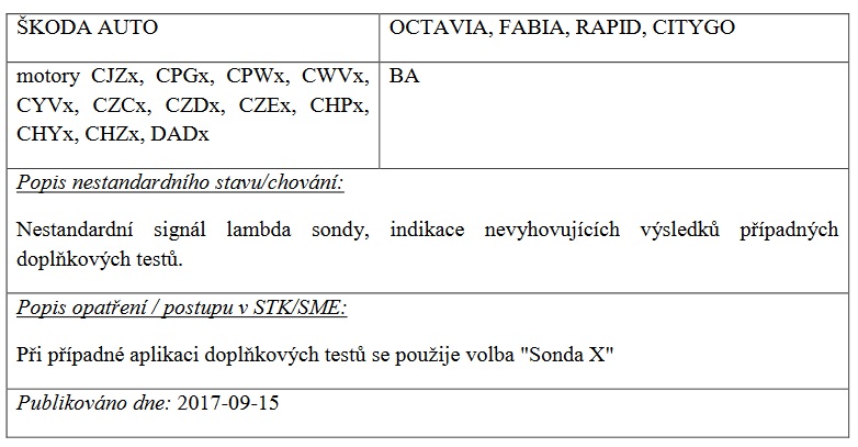

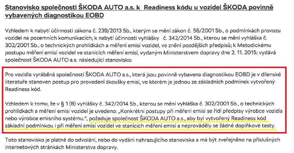

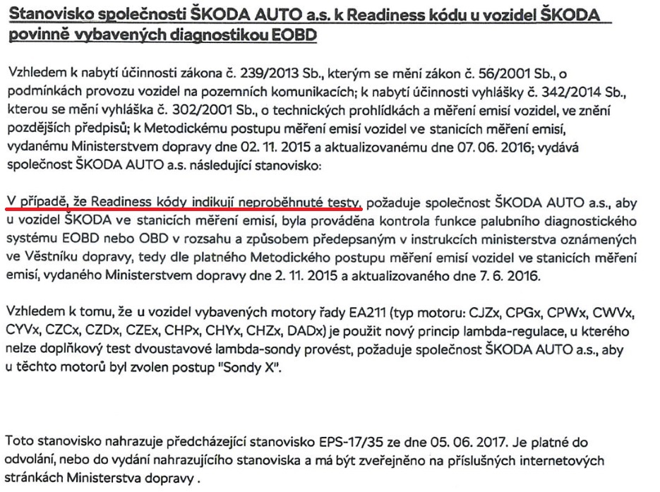

- k hodnotám Readiness kódu u vozidel ŠKODA vybavených benzínovým motorem typu BME 1,2l 47kW bez EGR ventilu
- stanovisko ŠKODA AUTO a.s. k Readiness kódu u vozidel ŠKODA povinně vybavených diagnostikou EOBD Pozor!!! Toto stanovisko je neplatné a je nahrazeno.
- aktualizované Stanovisko společnosti ŠKODA AUTO a.s. k Readiness kódu u vozidel ŠKODA povinně vybavených diagnostikou EOBD - Pozor!!! Toto stanovisko ruší předchozí stanovisko společnosti ŠKODA AUTO a.s. ze dne 5.6.2017.
