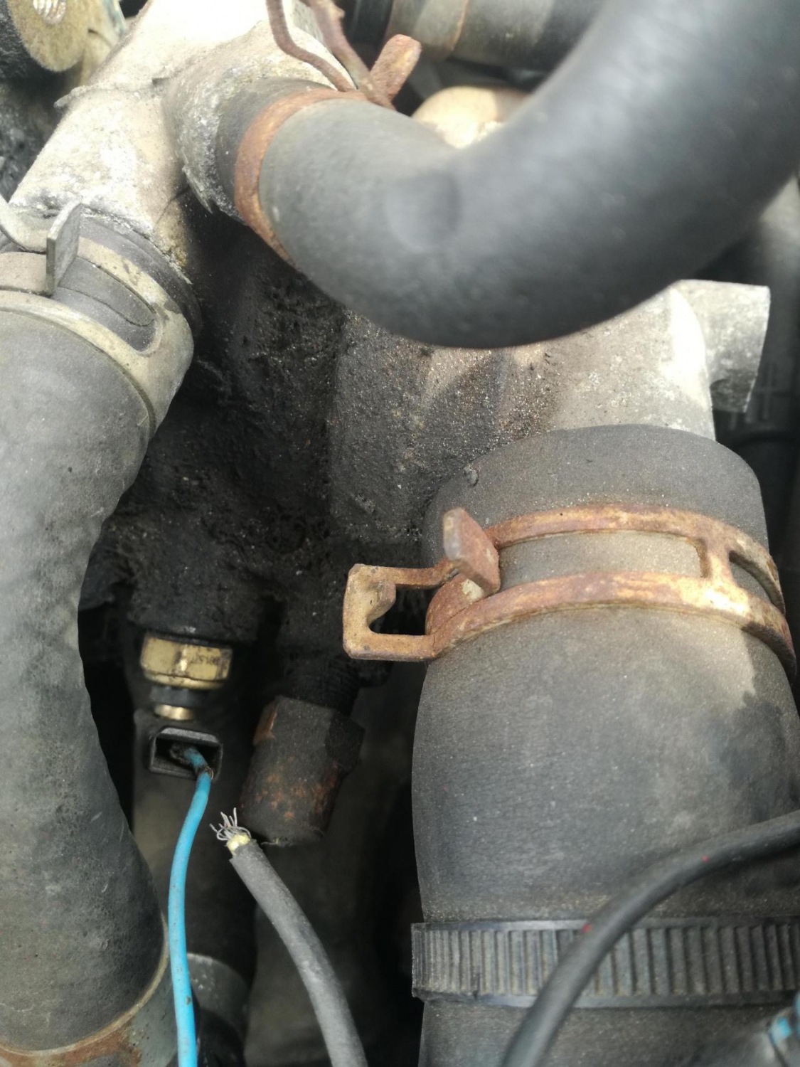

Ahoj, našel jsem ukrouceny čidlo teploty žhavení, co jde do jednotky žhavení a podle teploty vody vypíná dozhavovani, koukal jsem, že v náhradě nejde koupit, poradí mi někdo jak ho nahradit nebo opravit? Díky.
Auto opel corsa B. R.v. 97 1.7d 44kw.
Díky. Tomáš

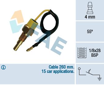

není to náhodou ono?

jojo to je vono, kde jsi ho našel? :)

jsem to kdysi hledal na kámošovo combo
zkus to najít podle čísla 97081229
někde je v popisku Teplotní spínač kontrolky teploty chlazení ale já mám pocit že v tom motoru žádné takové další čidlo není jen toto

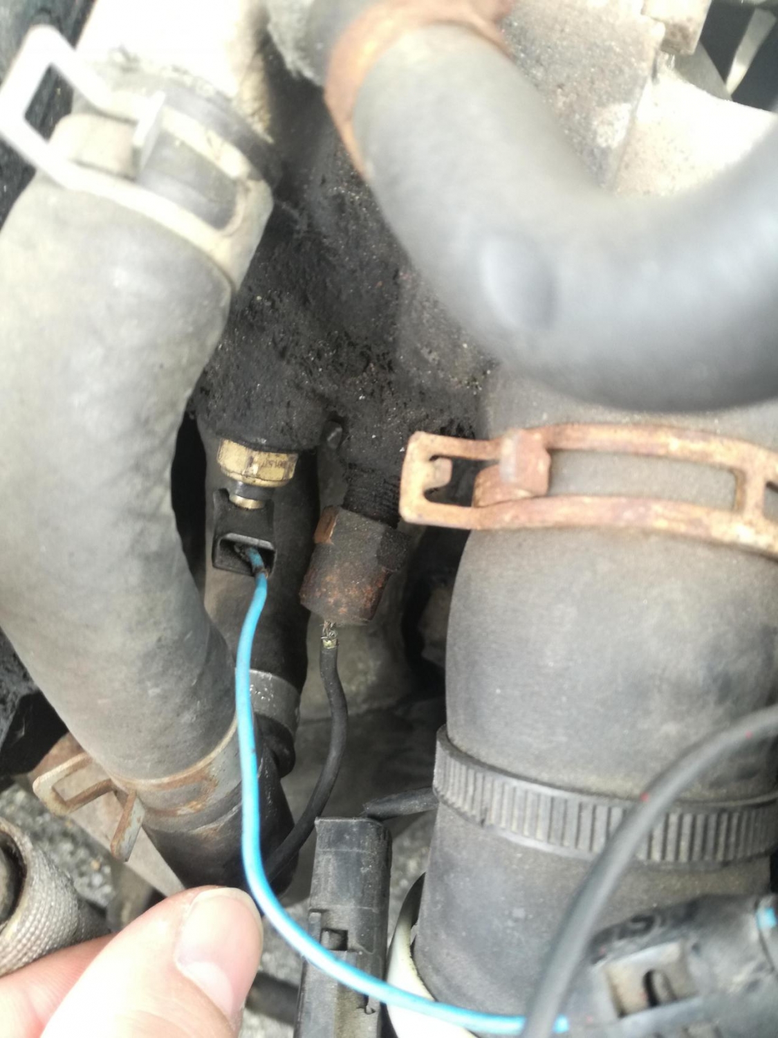

jsou dvě vedle sebe, někdo říká že jedno ukazuje teplotu na budíku a druhé spíná vrtuli sahary (to je to na obrázku) jinej zase že je tam čidlo teploty a vedle něj čidlo teploty, které ovládá dožhavování (to na obrázku) jsem z toho jelen...

Ale to druhé je napojené konektorem přímo na hlavě čidla to by mělo být na budík teploměru... řešili jsme to protože když nefunguje dožhavování jak má tak to žere altíky jak na běžícím páse... známý autoelektrikář nás odkázal právě na tohle čidlo s kabelem že to řídí dožhavování no kámoš to nakonec vyřešil odpojováním jednotky žhavení (když startuje zapojí jak chytne odpojí)
takový poznatek tyhle starý isuzu motory nechytnou bez žhavení ani v létě v 40 stupních...

Ano, řeším to samé, žere to altíky... dávám novej a chci to právě vyřešit, to čidlo co má ukroucený kabel u mě, je tedy na dožhavování? A jaké tedy koupit aby makalo? Rád bych to dožhavování nějak vyřešil, leč nejsem autoelektrikář...
foto ukrouceného kabelu na čidleObrázek

prý by to mělo být tohle čidlo ale my jsme ho nakonec neměnili viz níže :) buď se zeptat v oplu nebo pohledat na netu stojí kolem 250,- a zkusit... každopádně to je důvod proč má většina starých oplů s isuzu motorem žhavení vyvedený na tlačítko
tohle píšou v katalogu na 7zap.com
13 38 453 97081229 SPÍNAČ, TEPLOTA (NEDODÁVÁ SE-POUŽÍT 97117261 13 38 464)
