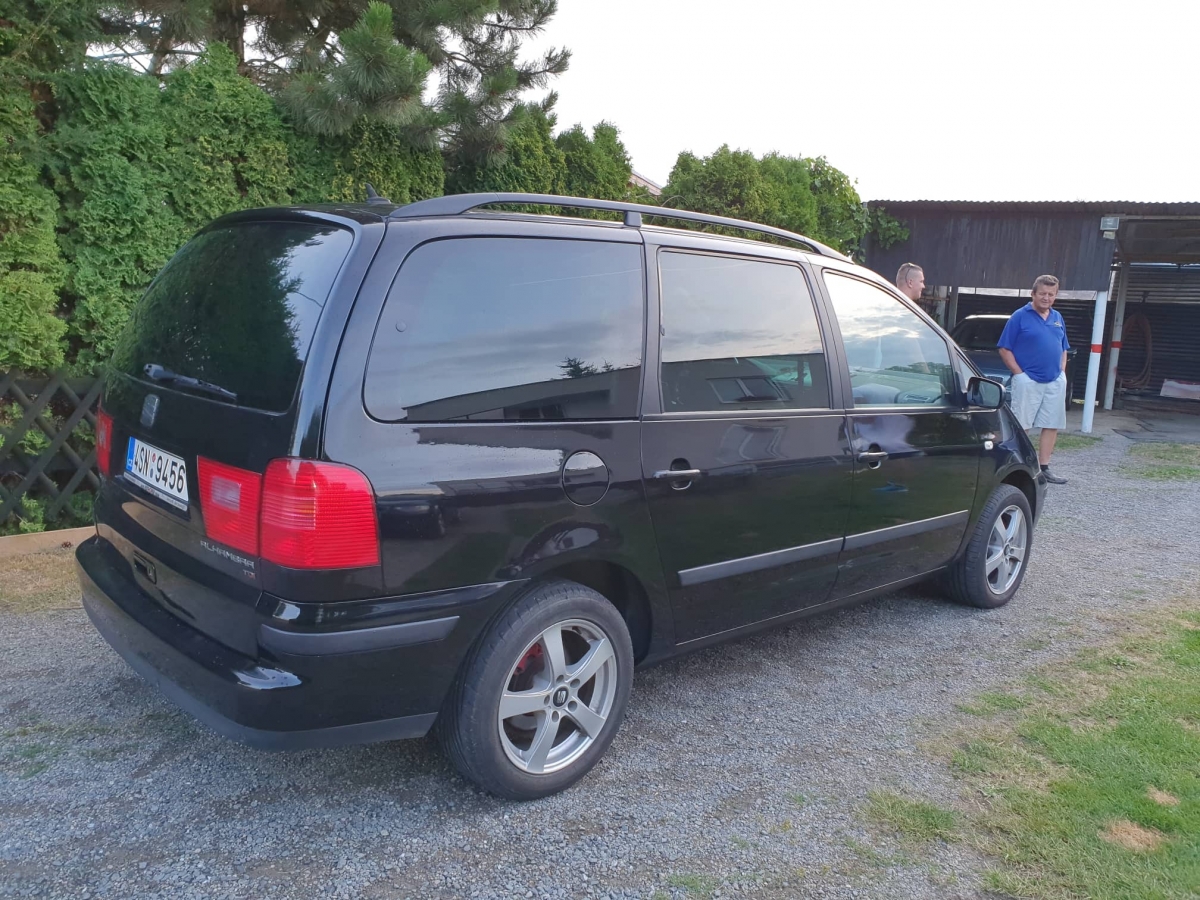

Byl to starší pán , měl to jen na dovolenou, nechci ho bránit , ale podle mě blbá shoda náhod.... jinak, no to víš že jsem byl nasranej.
Ale auto startoval studený , nezakouřilo nic a na brnknutí chytla, tam běžela normálně, testovací jízda taky ok.
Stála 70 i se zimním obutím... 2003 ,na budíkách 227xxxkm, doložený rozvody před 4ma tisícema,repas turba od Janouška v Prosinci,ale hlavně neshnilá(to mě zlákalo) , taková ta střední výbava (parkováky , otočný přední sedačky,esp, malá navigace,výhřejvaný okna obě , zadní elektrický,dvouzonovej klimatronik...)
Doufám , že to nebude nic extra v pí*i ... ale postavil se k tomu lehce čelem, pošle 5 tisic zpátky jako drobnou kompenzaciObrázek

Tak od pohledu vypadá ok, hlavně že není koroze, to je pak naprd, o tom vím své, jinak ta klima dozadu umí pozlobit únikama, auto podle obrázku není ani kleklé v pérech, tak snad bude problém jen v kontaktu a může auto vyrazit na silnice
