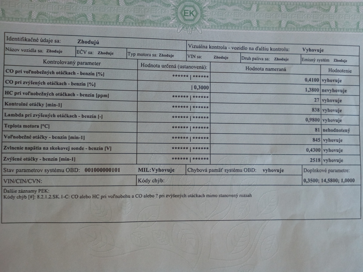

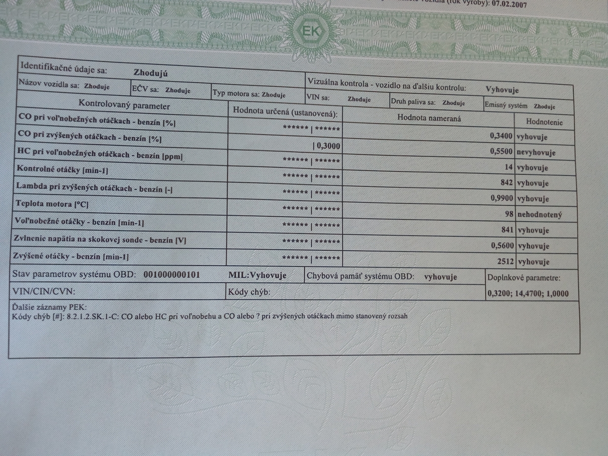

Hodnota lambda ve zvýšených otáčkách je 0,980, v druhém měření 0,990, což je v pořádku. Sonda tedy funguje. To by znamenalo pouze to, že je horší katalyzátor. Hodnota O2 je 0,35 resp. 0,32 (v pořádku) a hodnota CO2 14,58 resp. 14,47 (taky v pořádku).
Spalování oleje má vliv spíš na hodnotu uhlovodíků HC, navíc litr na 5000 km není moc.

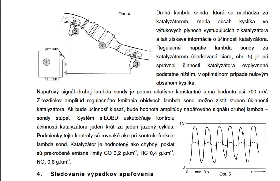

Dnes som spravil ešte raz test katu cez VAG na adrese 46. V 3.stĺpci je účinnosť katalyzátora, kde podľa DP má byť v rozsahu 0,5 - 1. Mne to nameralo 0,28, ale v 4.stĺpci vypísalo KAT OK. Tak teraz neviem ako to vyhodnocuje tá ECU, ale všetko to poukazuje na ten katalyzátor.

Má. Na voľnobehu 0,7V , pri 2500 tiež 0,7 V. Hodnoty sú z Vagu. Za jazdy som nemeral. Skúšal som aj inú, tá mala stále 0V a hneď mi aj hodilu závadu na LS2 nízke napätie, čiže bola už po smrti. Ako by sa mala chovať za jazdy v tom dlhšom tiahlom stúpaní ?
https://autoservistaclik.cz/fabia-1-2-h ... osla-emise ...tu majú 0,45 V. S novým katom. Ale aj píšu, že ak LS2 kopíruje priebeh LS1, vtedy je vadný kat. Mne to drží na 0,7 V.

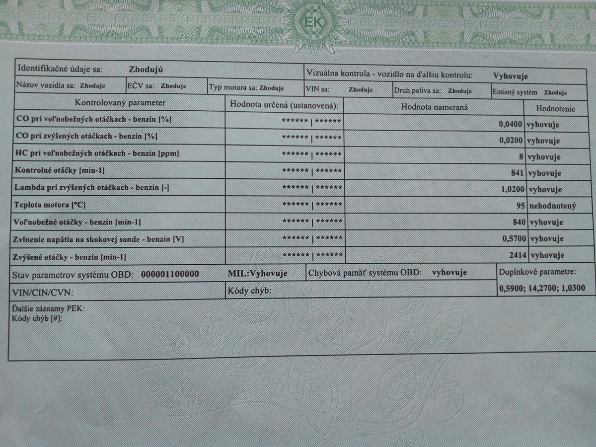

Je to vyriešené, bol to katalyzátor. Namontoval som úplne nový a prikladám aj protokol z dnešnej, už úspešnej EK.
Všetkým čo poradili sa chcem veľmi pekne poďakovať.
Na záver by som dodal, keby niekto riešil taký problém ako ja, tak dosť dôveryhodne je meranie účinnosti katalyzátora cez VAG_základne nastavenie_kanál 46_stĺpec 3. Tam sa zobrazuje spomínaná účinnosť katu. Podľa DP má byť 0,5 - 1.
Pri prvom protokole, kde auto neprešlo, som nameral 0. Pri druhom, kde som si požičal používaný kat som nameral 0,28. No a pri treťom, úspešnom, s novým katom som nameral 0,89.
Samozrejme podmienkou sú funkčné obidve lambda sondy.
