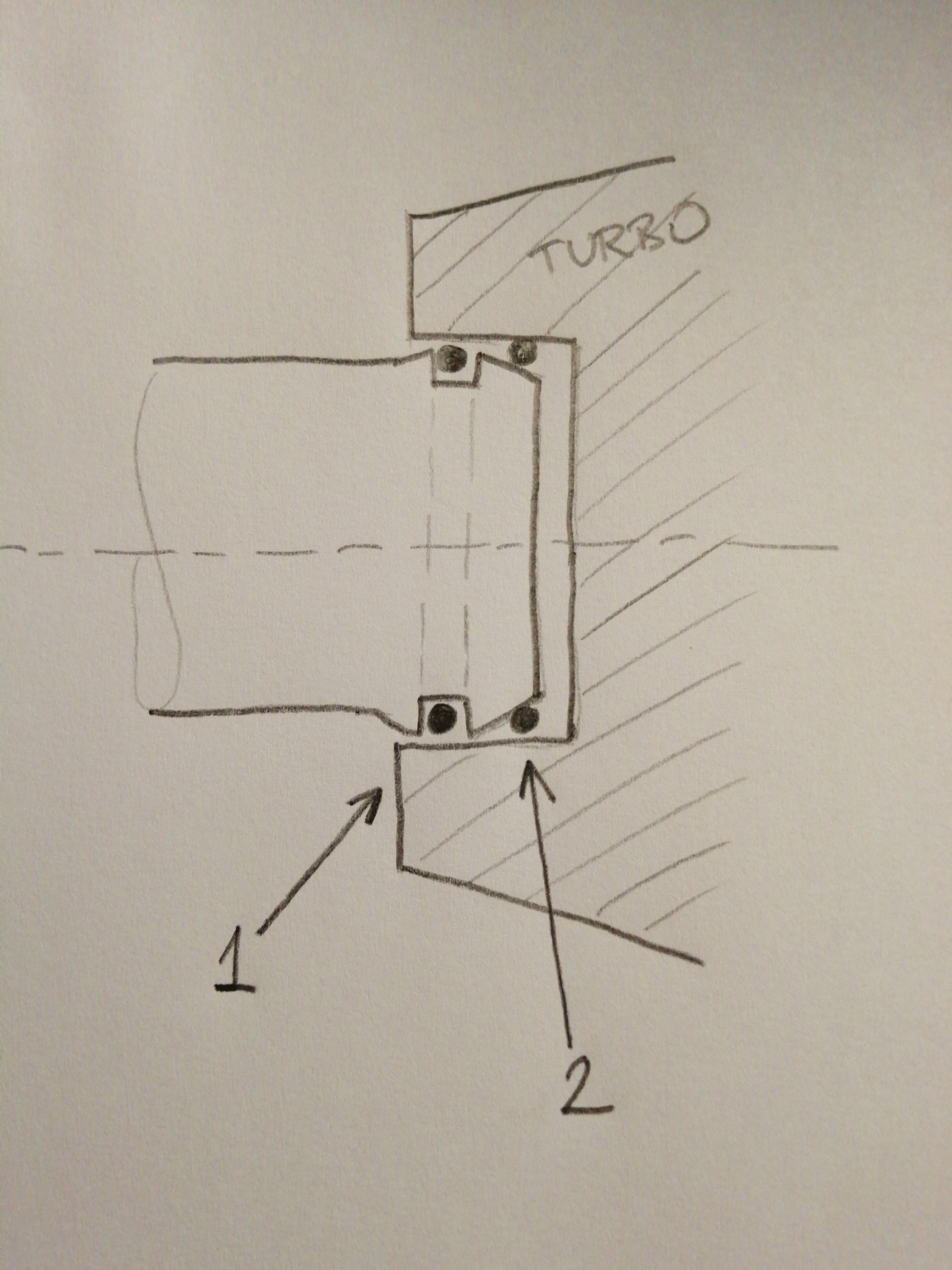

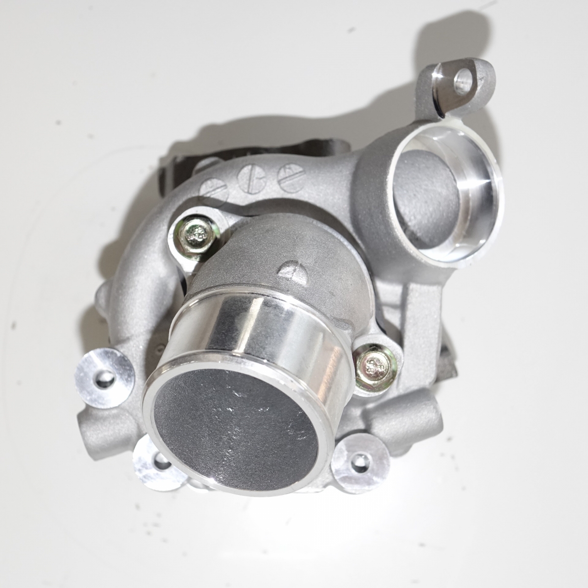

Zda sa, ze vymena o-kruzku nepomohla zatesnit vyvod tlakoveho vzduchu z turba. Majstri ho sice vymenili, ale dali ho tam kde bol aj stary kus. Neslo mi a teraz nejde este viac do hlavy ako moze tesnit tam kde je v polohe 1. Original dokumentacii ani pan Boh nerozumie co chcel autor povedat. Pre mna je poloha 1 prilis na kraji kde je uz aj diera v turbe so zrazenymi hranami. Je mozne ze ma byt v polohe 2 kde by bol mozno natahovany na trubku na 45stupnov zrazenu plochu? Kde je pravda? Ak hlbka zasunutia bude pasovat s hlbkou diery az po plosku vo vnutri diery, Bude to poloha 2? Moze to fungovat v polohe 1?

Pokus o lepsi obrazok

řeknu ti že takovou blbost jak je poloha 2 jsem ještě neviděl ;)
Jarda_6
Příspěvky: 125
Registrován: 23 čer 2011, 20:36
Příspěvek od Jarda_6 »
Tvl, to snad ani nejde zastřízliva vymyslet, poloha 2 ...... (rofl) (rofl)

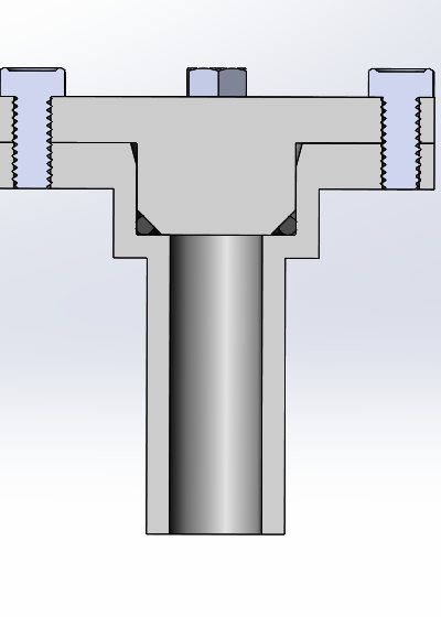

Suhlasim ze taku blbost ako istit trubku jednou skrutkou som ani ja nevidel, ale preco to teda fuci?
A Co tento princip?

Pokud je zaručena souosost, zajištění jedním šroubem bohatě stačí....
Kolik motorů bylo vyrobených s takhle provedeným spojem? Každý má tenhle problém?

[quote="sky59"]Suhlasim ze taku blbost ako istit trubku jednou skrutkou som ani ja nevidel, ale preco to teda fuci?
u nás to fachčí tak že zajdeš do hydrauliky rohatec a objednáš si tam ty kroužky silnější a zkusíš který de víc na fest ten tam necháš, nebo přimotej do drážky trochu tefonové pásky dej okroužek a narvi tu hadici ;)

Davam teflonku pod krouzek, maznu zlehka a drzi a nikde nic nefouka.

Objednavam nove okruzky original, specialny pripravok na namastenie okruzku mi da kamarat
My sme druhi majitelia. Je takmer iste ze predchadzajuci majitel nieco riesil lebo aj ic nemal spravne kovove jednorazove tesnenia
Mozno hladal ale iba zhora, zdola sa mu asi nechcelo

Sorry za pichlavost, proč to sakra neřešíš v tom topicu, kdes jásal, že to nový kroužek vyřešil ...
https://dieselpower.cz/forum/viewtopic. ... 66#1246866
Jestli majstri použili origo kroužek co tam má být, a ty hliníky nejsou vykloktaný, můžeš hledat dál, kde to přichází o tlak ...
A to speciální mazivo si ušetřete na jiný místa, tenhle kroužek musí snést normální motorový olej, nebo to namaž tím jarem na nádobí ...

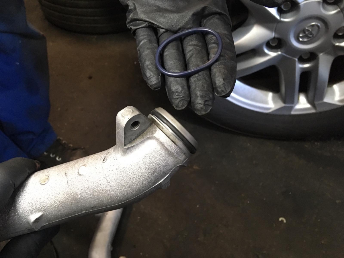

Samozrejme ze jasam aj nadalej, original nemali dali co mali, ja nemam moznost dostat sa pod auto, ja som to iba mohol namerat, takeze tak, a vyslo mi, ze to stale nie je ok
Ked si priblizis ten modry oring na foto je jasne vidiet ze je otlaceny
To ze na trubke bol 1cm nanos je fakt, bohuzial problem okruzkom zo suflika nevyriesili
Ps: preco by som to mal riesit v tom topicu, toto je uplne iny topic a problem ako sa ty odvolavas....

Příspěvek od geo »
Pokud ten kroužek dáš jak jsi nakreslil tak ho jednoho krásného dne najdeš v turbu.Ten spoj v té drážce musí těsnit.

OK, presvedcili ste ma..

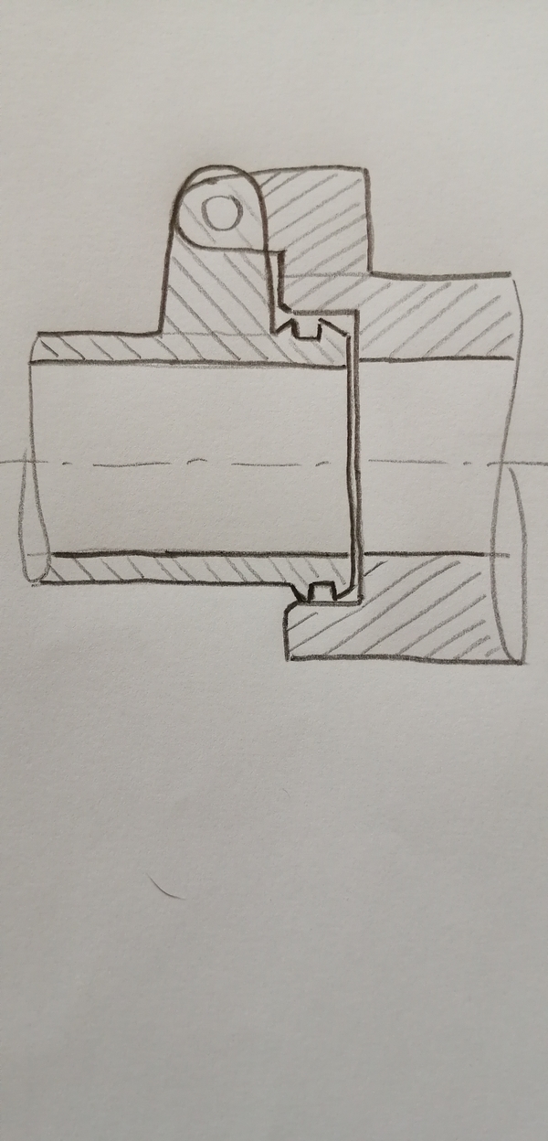

Mam len tu jednu taku detailnejsiu foto (hore) a cim dlhsie
na nu pozeram tym viac sa mi zda ako keby na tej trubke ta hrana
drazky o ktoru sa ma O-kruzok opriet bola akasi zoslahana
Na foto vpravo dole
Zajtra to skusim preverit a ked tak kupim aj novu trubku...

A6TDI
Příspěvky: 4820
Příspěvek od A6TDI »
Me pride ten okrouzek osoupany chce to kulaty a ne ovalny pak hledat zajisteni spoje kdyz to bude tim zdar
