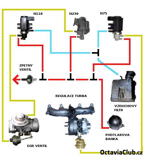

VNT podt. regulace/ horní mez tlaku překročena, nastavení

Jestli mas AGR bez zasahu, tak tam mas obtok nikoliv naklapeni lopatek. V tvym pripade bude lepsi, kdyz to vratis do puvodniho stavu a navstivis nekoho, kdo tomu rozumi. Pokud si i tak troufas, tak budes muset studovat sam, treba zde na foru, protoze nikdo takhle na dalku nevi, s cim tam spekulujes.
Příspěvky: 14450
Smoker420 píše:Pak jsem ještě odpojil hadičku co jde z n75 do air boxu a bylo cítit jak saje vzduch ( podtlak ) je to tak dobře ?
To nebylo N75 které funguje u AGR přetlakově, ale hadičku jsi odpojil z N18 což je na EGR ventil, který ovládá podtlak.

Tomas.cz píše:To nebylo N75 které funguje u AGR přetlakově, ale hadičku jsi odpojil z N18 což je na EGR ventil, který ovládá podtlak.
Ne bylo to n75, a ano jde tam i n18
( I když se vám to asi nezdá rozdíl mezi obtokovim turbem a vnt poznám, u agr jsem přetlak už vyřešil byla to zasekla banka a nefunkční ventyl n 75 ano přetlakovou n75....)

Jak jsi sám zjistil poté,co jsi hrábnul do nastaveného táhla baňky,regulace nechodí. V celé délce musí jít rukou, (volně spadnout do druhé polohy ). Dále baňka musí chodit též volně bez drhnutí jen s odporem pružiny,bez rezu uvnitř.
Na začátku zřejmě stačilo jen to řádně po zimě protáhnout,teď už zásah zřejmě odborníka.

Jo to už vím, tet jsem se ale ptatl nato nastavení tahla a jesty ta n75 funkuje dobře když prisava na volnoběh z air boxu...

Nastavení táhla můžeš udělat,až budou chodit lopatky a baňka.

Včera jsem zkusit povolil matky na táhlu na bance a tu páčku lopatek jsem posunul az nadoraz nahoru, a pak jsem to ještě asi o jedu otočku dotahl, je to tak dobře ?( Takle jsem pochopil to přepětít tim dotažením spodní matky, i kdyz vůbec nevím co to znamená to přepětí 😂 )
Lopatkama slo docela lehce hybat, ale úplně ono to není no ale i tak na zkoušku jsem to zkusil, stejně se tam bude dávat nové turbo
Taky jsem zkoušel jesty banka se nezasekava a vypadá to že ne, a i udrží podtlak..
Takže bych vyděl problém v tom nastavení...
A poraďte prosím s tou n 75, z toho co jsem zjistil na internetu by to tak být nemělo ale můžu se mýlit... Takže se rádci zeptat....

"Lopatkama slo docela lehce hybat, ale úplně ono to není"
Úplně volně sami musí chodit v celé své délce,dovedeš to pochopit? Já to vidím na turbo ven a vyčistit regulaci. Ale ty jsi šahal tam,kam jsi neměl,rady nedbal a teď to chce dát odborníkovi.
