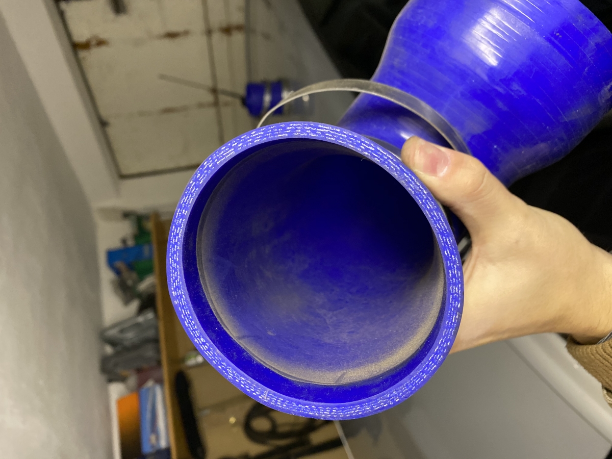

Na TDI je vždy efekt 0, na viacobjemových atmosferických motoroch sú CAI (cold air intake) nejaký prínos, samozrejme netreba od toho očakávať zázraky. Na druhú stranu má to aj svoje nevýhody ako to že filtre prepúšťajú viac prachu a podobne. Obrázek

[quote="Source"] Na druhú stranu má to aj svoje nevýhody ako to že filtre prepúšťajú viac prachu a podobne.
oni to i píšou že ten filtr máš sem tam vyprat a význam toho filtru najdeš na netu možná kecám ale jeho uplatnění je když motor točí 7000 otáček tam to začíná ;)
