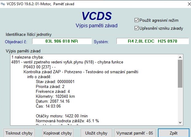

Je to Octavia 2 FL 2,0 TDi 81kw CFHF...chyba viz obrázek. Má čtyřmístné číslo, což je blbost, proto dávám fotku...auto cukne a rozsvítí se kontrolka...jinak ale jede i nadále pěkně....v akčních členech jsem zkoušel hýbat EGR, to je slyšet vrnět...Auto má najeto poctivých 100tis....že by tak rychle odešel ten ventil N18? a k čemu tam vlastně je, když egr je elektrické a kde se nachází...napadlo mě prověřit dráty nebo hadičky, jestli nejsou nakouslé od kuny...je někde u egr, takže ze spodu? Díky a omluvte mojí neznalost, tenhle motor ještě nemám úplně zmáknutýObrázek

No jestli se nepletu, to že se EGR hýbe neznamená, že mechanika je bez vůlí, taky může být to ovládací kolečko na táhle pro páku KO, nebo se to jen seká ... Jestli nesedí požadavek s realitou na nasávaný vzduch, tak pak EGR netěsní nebo se nehýbe tak jak má a problém bude ten převod ... A to pak i může pozice N18 sedět na 100% s požadavkem.

P.S. - 4193 je v HEX to samý jako 16787 v DEC :)
