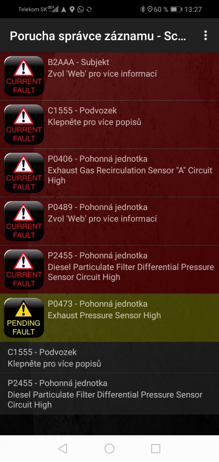

Zdar, auto má najeto 130000km, nikdy žádný problém s DPF. Teď jelo cca. 150km okrsky, normální tempo, pak den stálo a zase ujelo 30km a rožla se kontrolka diag. na přístrojovce. Načteno China diagnostikou (bylo to v zahraničí) a výpis chyb je na obr. 1. Chyby vymazány.
Po cca. dalších 25km se to rožlo znov. Zůstala tam ovšem už jenom chyba P0473 Pendling. Už jsem to nemazal a jel do autorizáku na SK.

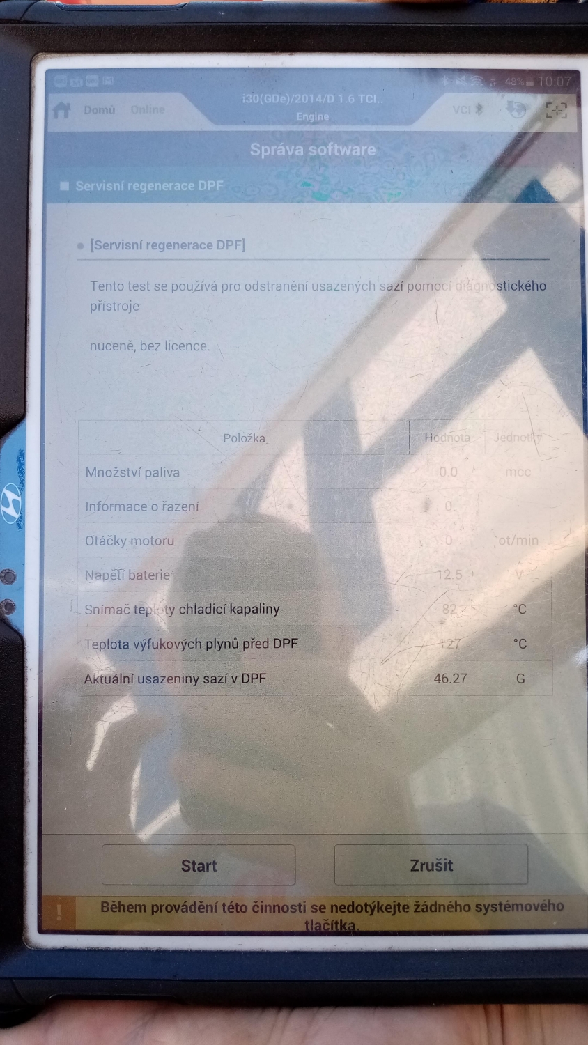

Ten překontroloval kabely na kunu, údajně OK, načetl chyby a oznámil, že je zarvané DPF. 600km se nepustila regenerace. Nebyli schopní říci proč. Chtěli pustit servisní regeneraci, ale nešlo to. Prý už moc zabetonované. Viz. obr. 2. Řekli, ať tomu dám pořádný kouř a snad se regenerace zapne. Prvních 50km to dostalo pohulit a pak jsem jel dále 150km, chyba se neobjevila.
