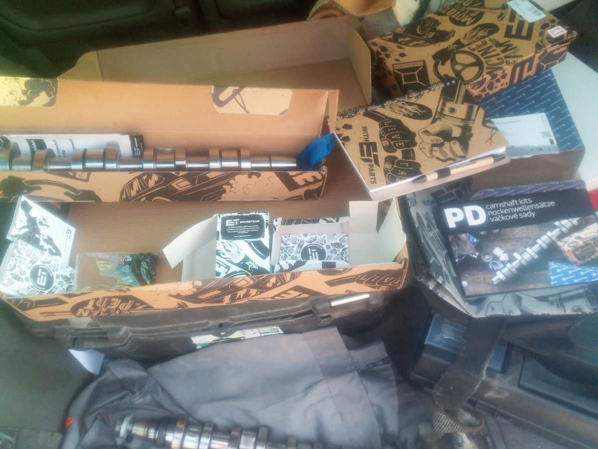

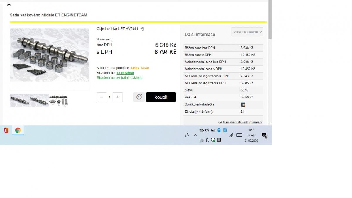

zdravím objedavam novou vačku beru druhovyrobu na kellyně.
auto viz nadpis .prosím o radu mam na vyber dve moznosti bud ocel nebo
litina.dale me katalog pise dve moznosti cisel bud pro O38109101r nebo 038109101ah... na stare vacce jsem cislo nenasel asi bude pod rozvodovym kolem ale jeste jsem ho z vacky nestahnul.cekam na stahovak.diky

Sadu neodporucam mam tuto sadu ocel et engineteam a problem je hlavne asi v zdvihatkach po nejakych 50tkm to je celkom na kašu
Vačka ešte ako tak vyzera ale z hydier vyrazne chyba material aj vačka je doškriabana atď
Myslim ze by bola ok et vacka ovelova a hydra ina čierne
Ale je to pokus omyl.
Pripadne robi vacku aj ina tak mozno by to k sebe sedelo viac
Co sa tyka vykonu apod. Problem som nezaznamenal s et
Ps. Zdvihatka su ktomu so šedym vrchom kobelschmidt

Vzal jsem nakonec et.hydra tam byla Kolbenschmidt v sadě.
Musím říct že teda sada hezká.pomalovana různé návody a doporučení opravdu to mají pěkně udělané .skontroluji ještě ty záslepka

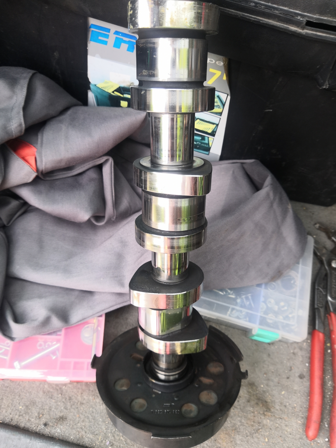

Už jsem namontoval .zítra rozvody vanu atd.tak pak napíšu kolik kilometrů vydržel tenhle et.doufam že to bude víc než 27t
