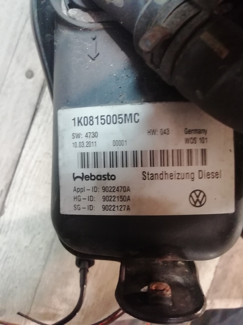

Ahoj prosím sehnal jsem webasto TT evo+ příslušenství, mělo by to být komplet ale všechno je rozebrané nemám se vůbec čeho chytit, nemá někdo nějaký popis montáže nebo alespoň obrázek jak mají jít hadice v motorovém prostoru ? Něco málo jsem našel v DP ale přímo postup zapojení a uchycení tam není, díky :) Obrázek

dost by pomohla alespoň informace jestli originál webasto z výroby je na straně baterky nebo na straně nádobky ostřikovačů :? :?

no to sis vzal velky sousto když ani neviš kam se to ma namontovat tak hodně štěsti pro začatek se to montuje na pravy předni nosnik

děkuju za info :) už jsem si montoval bufíky dřív do aut ale vždy podle sebe, teď mám porvé origo sadu tak to chci přesně jak to má být proto sháním informace :) viděl jsem nějaké o2 ale měly to na opačné straně zapojené jinak než z výroby proto se tady ptám :)

Z výroby je na straně kde je nádobka ostřikovačů. Ta má jiný tvar, než bez webasta.

Takže pro představu jsem hadice pospojoval a položil nahoru na motor, vychází to takhle pokud bude topení u ostřikovačů, jen budou hadice dole za motorem. Ano mám to kompletní jak už jsem psal, jen to je bohužel rozebrané a u demontáže z auta jsem nebyl.

Tak všechno jsem zapojil, rozchodil akorát potřebuji aby se mi topení zapínalo při studeném startu, tak jsem v přizpůsobení zadal hodnotu 1 na pomocné topení, hraniční teplotu pod 10 stupňů. Topení se skutečně spustí po startu pokud je topení na HI a ventilátor min na první stupeň. Problém je že se vypne po dosažení cca 60 stupňů chladící kapaliny. V kanálu 45 hraniční teplota vody je hodnota 85 stupňů. Dokáže někdo poradit jak nastavit aby se vypnul při dosažení provozky ? Jinak přes načasování maxidotu udržuje cca 85 stupňů a po nastavené době vypne úplně. Chyby žádné.
