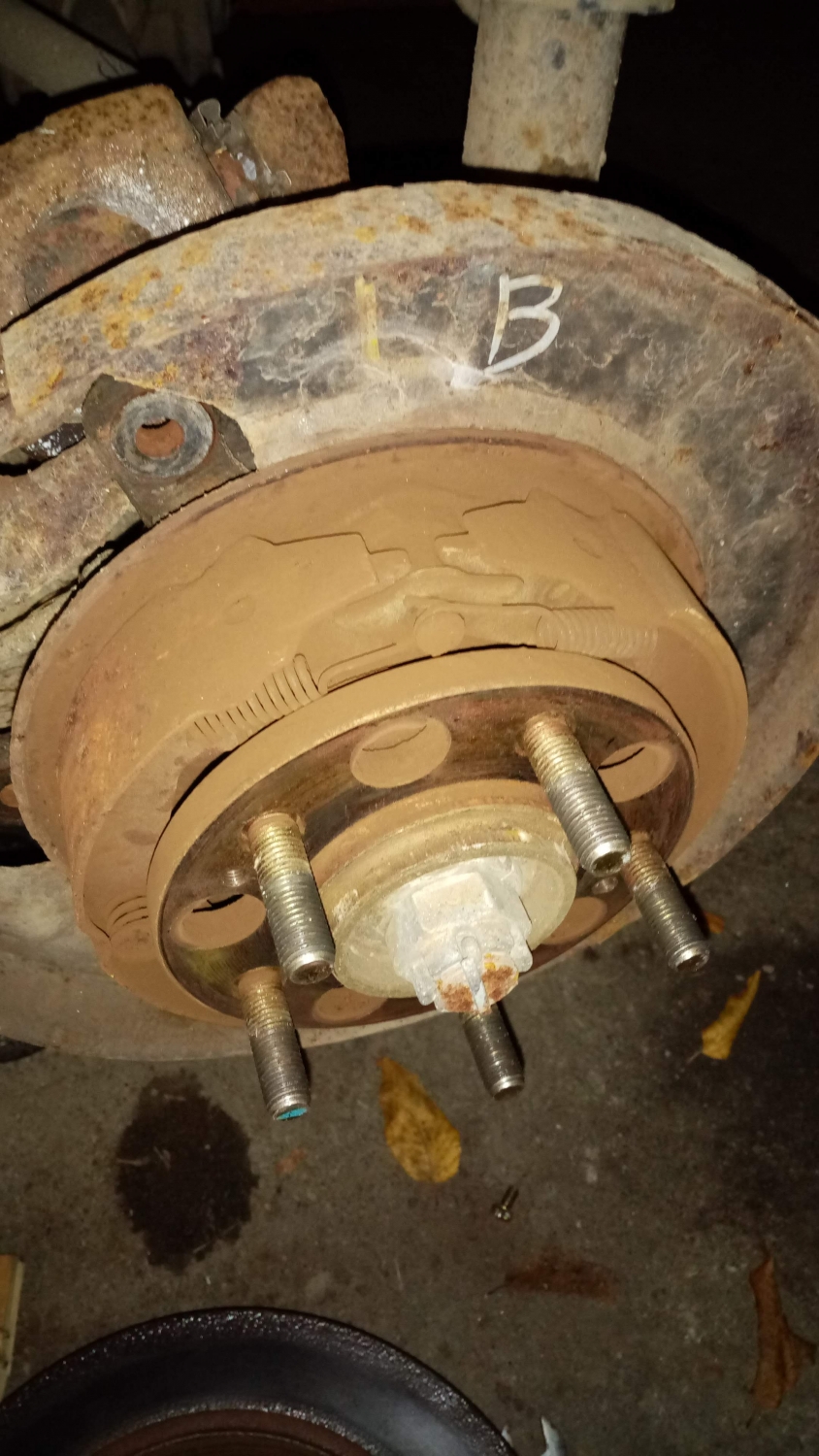

Ahoj, zjistil jsem na jednom kole odloupnutou paknu. Mám jet na STK a nechci to rozvrtat celé. Je tam nějaká zrada při výměně? Přístup na ty pružinky není extra dobrý a se samostavem nemám zkušenosti. Zkoušel jsem letmo sundat ty pružiny a nešlo to. DíkyObrázek
Odjisti ty pojistky uprostřed paken, pak to půjde rozebrat a budou patrně zarezlé ty štelováky paken -rohatky, takže vyčistit, stočit kotouče uvnitř a dát dohromady , snad budou lana v pořádku. Jinak ty brzdy jsou na STK mor, pokud je technik debil, a zapomene, že je to jen zajištovací brzda a ne ruční, nouzová a nebude ji trápit na válcích. Samozřejmě pokud bude mít kotouč po vysoustružení moc velký průměr, tak může být problém, nepůjde to pořádně doštelovat. Je to opruz , korejci se opičili po M Benz...

Loni mě vyhodili z STK s mým MB W212, který má stejný systém. Rozdíl v účinnosti byl 30%.
Tohle je vždy problém a často jsou vyrezlé a vytrhané ty štíty , takže oprava není sranda..Aby to bylo 1 A, tak se musí vyměnit téměř vše, aby to sedělo a mělo přesné vůle , protože pokud se jen dají nové pakničky , tak se to někde zkříží a urve...

Měl jsem sice připravené nové pakny ale nakonec stačilo rozpínáky a kladky pořádně odrezit, vyčistit, namazat a pečlivě a trpělivě seřídit rozpínacími šrouby.
Rozdíl v účinnosti na válcích na STK byl potom prakticky bez rozdílu..

Ještě jsi nezačal a už to vzdáváš...
Ano,kvůli tomu náboji to jde blbě,ale aspoň v něm jsou díry,ty pomohou,bohužel tento systém je na spoustě aut, člověk nechápe že pakýnky jak z pionýra udrží dvoutunový auto,já to měl na RAV4 taky a fungovalo to bezvadně,jak psáno výše je potřeba si s tím pohrát

mužeš ten šrub povolit a dat dole naboj aj s ložiskem budeš tam mat prístup ale ide to aj tak akurat si trochu zabrbles
