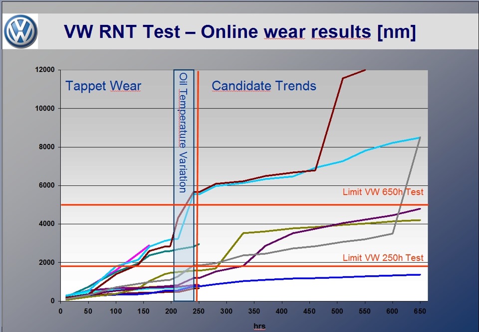

friction test na yt
tak ten valvoline je podla toho vynikajuci olej tu je tabulka
Rayx
Příspěvky: 2674
Bydliště: jz
Příspěvek od Rayx »

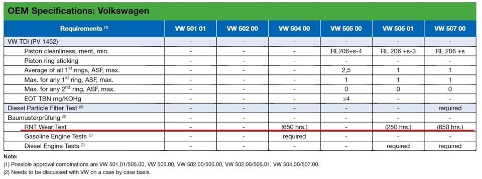

No, ty změny parametrů stejných olejů v čase je problém ...
Podle mě tam bude asi hlavně problém v chybějícím fosforu jako lubrikantu a ochraně proti opotřebení, kde jak VW502.00/505.00 tak ten první olej pro PD VW505.01 měl povinnost a předepsaný minimální jeho obsah, a přestože už VW505.01 měla paradoxně snížené Sulfated Ash oproti LL olejům VW507.00/504.00, tak fosfor to asi značně doháněl :) Ale je to jen spekulace, ale INA a další pro nic za nic ta zdvihátka pro autí s DPF neupravovala.
Takže přestože požadavek na Camshaft a Tappet wear maj stejné, a LL maj testy 650h oproti 250h u 505.01, tak realita se někdy nepotkává s tabulkami.
