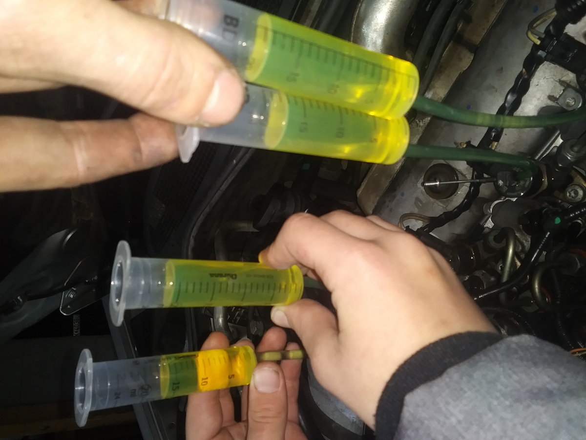

Davka paliva na volnobeh je 15 mg
Korekcie vstrekov

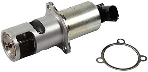

Jakej to má EGR takovej s tím plechovým talířkem ?
Nedávno jsem řešil Traffica 1.9Dci a dělal to právě EGR, nedovřel se,byla tam milimetr díra a nejelo to

Ma to tento egr takze na skúšku by som ho mohol pootocit a tím ho zaslepiť.
Příspěvky: 20541
Jo to je přesně on vyndej ho a podívej se jestli ten talířek spodni těsní
Fenix9555
Příspěvky: 755
Registrován: 12 dub 2014, 12:18
Příspěvek od Fenix9555 »
Je tam spara ten tanierik je asi ohnuty zozeniem druhe egr dakujem
Příspěvky: 20541
No to je plechové vylisek takovej a on se na tom závitu jako posune a pak to netěší, tak jsem to měl já

normálne to zaslep pootoč a daj 2 šroby ja som to na lagune mal tak a v pohode to makalo.

Egr zaslepene ziadna zavádza no auto stale lenive 😭

Este jeden poznatok dnes som si vsimol ze auto smrdi ako liazka stipe v nose
Edit prepad vstrekov za 1 min na volnobeh ze by tobolo zle ??
