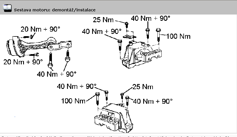

Zdravím, nemá někdo hodnoty NM, při výměně silentbloku motoru? Jedná se o 1.9tdi ALH, nejlíp všech třech (motor, převodovka a spodní) a obou částí jak do držáků motoru a převodovky, tak do kastle. Díky
jozef9
Příspěvky: 991
Příspěvek od jozef9 »
Nech sa páči.

Díky moc!

Hlavně abys věděl, jak vystředit motor na silentblokách...

Na ty dotahovaci momenty opatrně, zvlášť u starych aut kde jsou už závity skoro ko.
