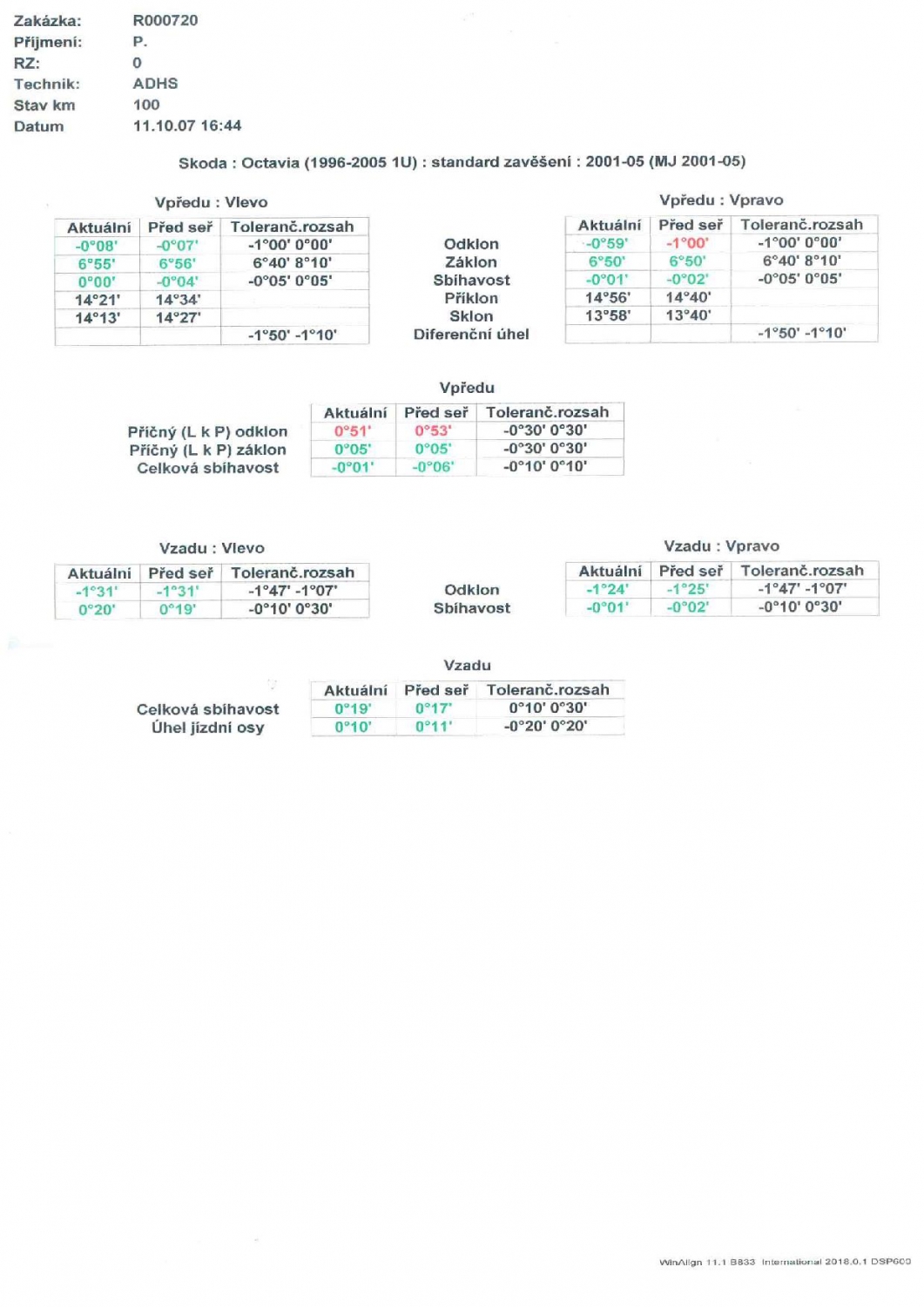

Tak dostal jsem tip na pána, co dělá soukromě geometrie a je poctivý. Takže geometrii mi udělal, měl fajn přístup a dobrou cenu. Bylo to rozbíhavé o 6 minut...dále byl křivě volant, když byly kola rovně....celkově vše doladil na spojovacích tyčích řízení a dal protokol. Jsem spokojený a snad tedy nebude problém s letníma gumami. Ty dvě zimní pak koupím nové

Oťasi a proč nám tady ukazuješ protokol geometrie z 11.10. 2007 ?
Pepíček
Příspěvky: 848
Registrován: 01 dub 2016, 20:51
Bydliště: Posázaví
Příspěvek od Pepíček »
Třeba nemá jen nastavený datum, nebo je to zastírací manévr, protože to pán dělá na černocha.

OťasTDi
Příspěvky: 4996
Bydliště: Děčín
Příspěvek od OťasTDi »
hele kluci ten datum neřešte...je to aktuální...
