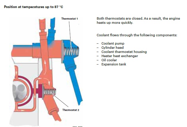

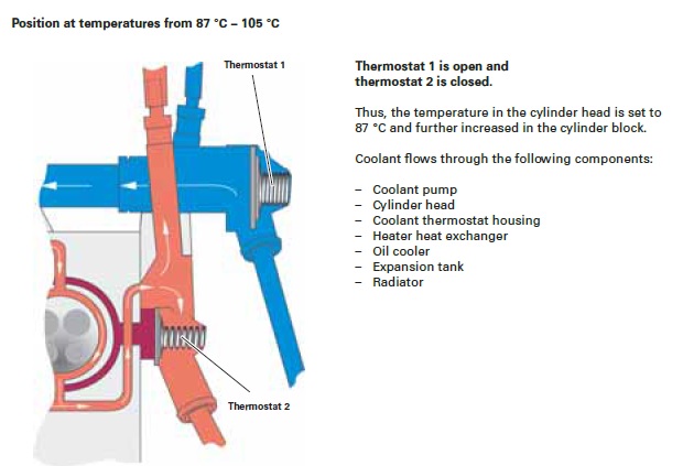

Jinak když si znovu prohlídneš to schématko v mém posledním včerejším postu, tak jsem tam zakreslil/zvýraznil žlutě ten 87 stupnový termostat, co otvírá zpátečku z chladiče, ten pokud by těsnil a nešlo na něj z hlavy těch cca 87 a víc, tak skrz chladič nesmí protýct ani kapka. Přívodní hadice do chladiče se ale prohřeje díku té propojce k baňce, která je sice škrcená a s menším průřezem, ale je tam. Chladič to ale prohřát nemůže, pokud se to děje, je ta zpátečka otevřená ...
105 stupnový zakreslený/zvýrazněný zeleně, který otvírá výstup z bloku motoru do chladiče, ten jen otevře spodek motoru do systému chlazení, tedy přidá se v cestě k tomu, co už dávno teče z hlavy 8) Pokud otvírá dřív, ovlivní pochopitelně i otevření toho 87 stupnovýho, kterej je podle těch řezů a schemat hned za ním.

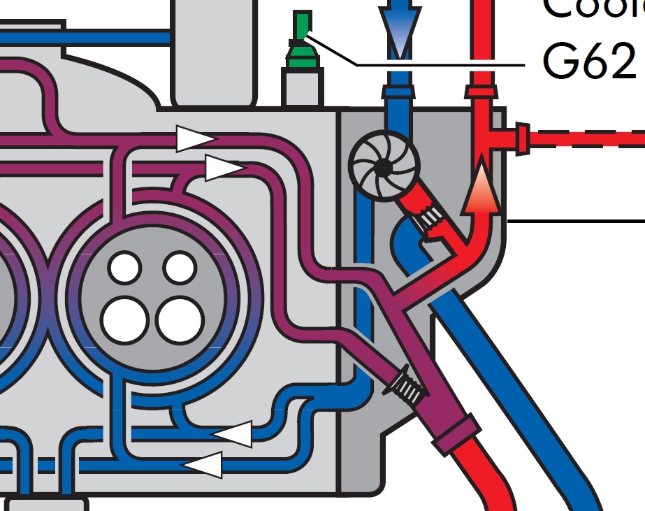

Tohle je ze staršího SSP pro řetězovýho TSI, už tehdy to koukám mělo tenhle duální chladící systém s dvěma termostaty, jen čerpadlo měli jinde ... V principu to samé jak tady jen navíc s čerpadlem.

A s tou naznačenou žluotou cestou, však nevím, jak už to popsat jinak, už jsem popisoval dříve, máš to nyní i v tom českým SSP, a ty tři printy pro starší TSI, přestože v angličtině, tak to je snad taky jasný.
Máme okruh jen s radiátorem topení, když jsou zavřený oba termo,
když otevře 87 z hlavy, připojí se chladič, tady malý okruh,
a když pak otevře 105 výstup z bloku motoru, máme otevřený celý systém chlazení, tady velký okruh.
V tom se ta logika liší od systémů, kde je jen jeden termostat=dva stavy, tady máme stavy tři ;)
