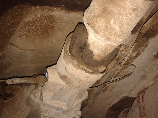

Mitsu L200 2.5TD, potřebuji od převodovky sundat kardanku.
Na převodovce je takový ochranný hrneček a z něho kouká rovnou kříž, předpokládám, že tam bude drážkování zaaretované nějakým rozpěrným kroužkem, nebo je zde jiný systém, má někdo zkušenost?

Ty tu kardanku vytáhneš z převodoky celou až ji odpojíš vzadu u zadku..Je to tam jen nasunuté do gufera a pohyblivé..

To jsem si tak nějak myslel, takže povolit vzadu a pak "suvně" ven. Snad to půjde 8)
