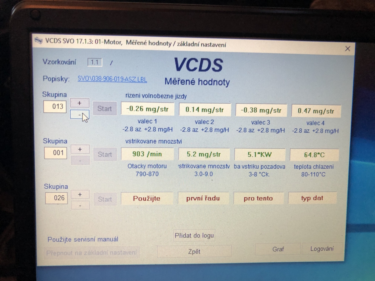

Tak mi dneska auto začalo znovu pokuřovat, ale jen v nízkých otáčkách v koloně, po ustálený jízdě nic....olej se neztrácí.
měřil jsem vagem vstřiky viz přiloha hodnot jsou takové rozdílné hodnoty nezdají se mi ty rozdílný hodnoty mužete někdo juknout?
Díky

cacinek
Příspěvky: 873
Příspěvek od cacinek »
Kouri to i na volnobeh?
karluci2
Příspěvky: 228
Registrován: 17 kvě 2012, 17:51
Bydliště: Boleslavsko
Příspěvek od karluci2 »
cacinek píše:Kouri to i na volnobeh?
na volnoběh je to bez kouře
