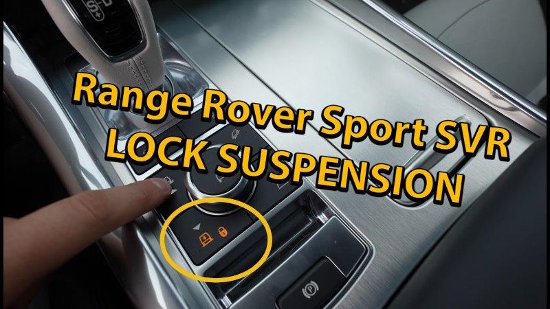

Je tam takovej otočnej přepínač na na jednom symbolu je auto se šipkou nahoru,tak jsem to dal na to a pak je tam překlápěcí tlačítko u šajtry se symbolem zámku,tím se ten podvozek nějak uzamče,vše proběhlo v pohodě

Roman - ako normáne vnútri v aute to má prepínač ktorým sa podvozok uzamkne? Moc tieto autá nepoznám ale známi to kúpili tak im to budem asi servisovať tak nech viem. Pri VW Group som to vždy robil cez diag

Jojo jak se k tomu autu dostanu ( myslím že to dlouho nepotrvá ) tak to vyfotím
Má to otočnej vypínač na různý jízdní režimy a zámek :

Aha... ďakujem
