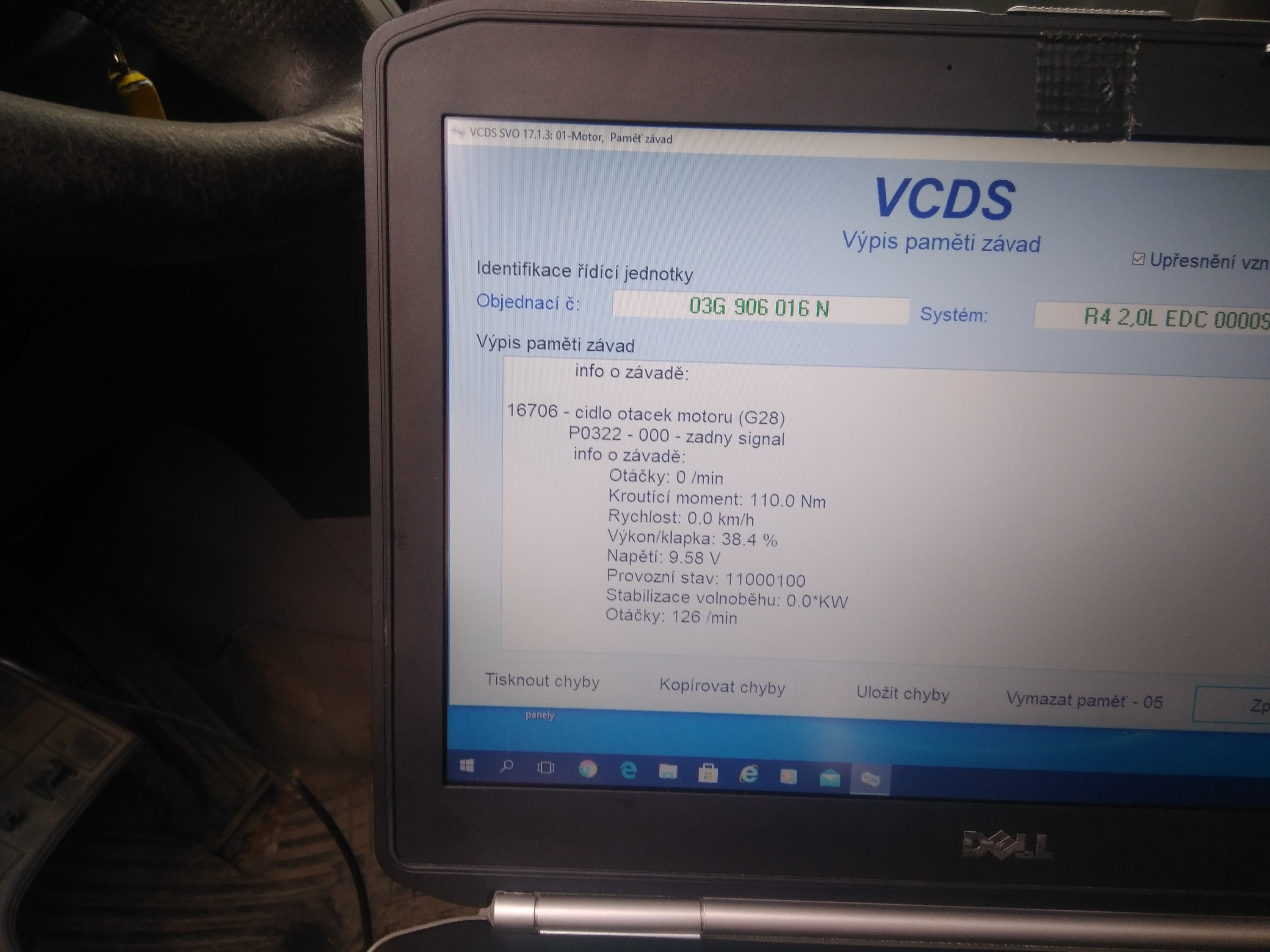

načítané to bylo za chodu motoru (na volnoběh) takže něco do 1000 ot/min.
V info o závadě je:
otáčky 0/min
krout.moment 110.0 Nm
rychlost 0,0km/h
výkon/klapka 38,4%
napětí 9,58V
provozní stav 11000100
stabilizace volnoběhu 0,0*KW
Otáčky 126/min
otáčkoměr na tacho ukazoval normálně
[img]c:\Users\JH71\Desktop\chyba caddy .jpg[/img]
Když tak ještě znovu procházím seznam chybových kodů, tak si stále víc myslím na snímač kliky. Snímač vačky by nejspíš měl dávat chybu 17745, nebo 6 ?
JE TO TAK?

ti to píšu informace z paměti závad je prd, musíš zadat měřené hodnoty a pole otáčky motoru, pokud točí motor a řj zobrazuje tak to tím čidlem není

G28 je cidlo kliky
Na to bych se zameril + draty
Cidlo vacky je G40
