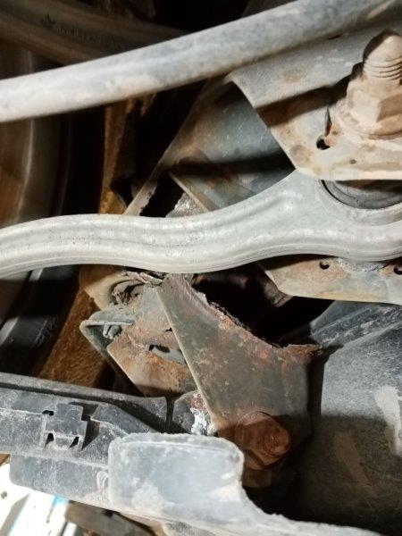

Auto kámošky,popis závady že když šlápně na brzdu tak to táhne doleva...říkám si kdoví co se jí nezdá,asi zatuhlý brzda/y vpravo, tak to jdu zkusit....rozjel jsem to asi na 130,šlápnu na brzdu,v tu ránu v protisměru sotva že jsem nevymetl škarpu,ještě že nic nejelo doproti...takže nekecala, auto fakt neovladatelný
Tak jsem to zvednul a celkem koukal, to auto je jinak pěkný,zachovalý,zvenku bez koroze
Je to na výměnu,nějaký vyvaření nepřipadá v úvahu

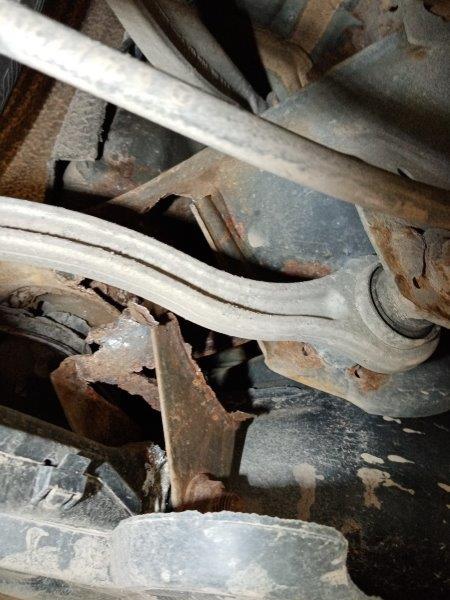

Tak jsem se do toho včera pustil....já nevím co v tom německu na ty silnice sypou ale to je snad svařovací prášek,ne sůl...nic nejde povolit,ramínka kterýma se seřizuje geometrie obě uřezat + nový excentry,brzdový štíty shnilý že v nich už pakny nebudou držet takže taky nový,spony na výfuku nerezový ale sežraný šrouby,lanovody v hajzlu....bezva práce (rofl)
Do toho chce pak výbojky ( jedna nesvítí D1S ),komplet prohlídku a technickou
Asi bych se jí měl opatrně zeptat jestli má jako představu co ta oprava bude stát :roll:
