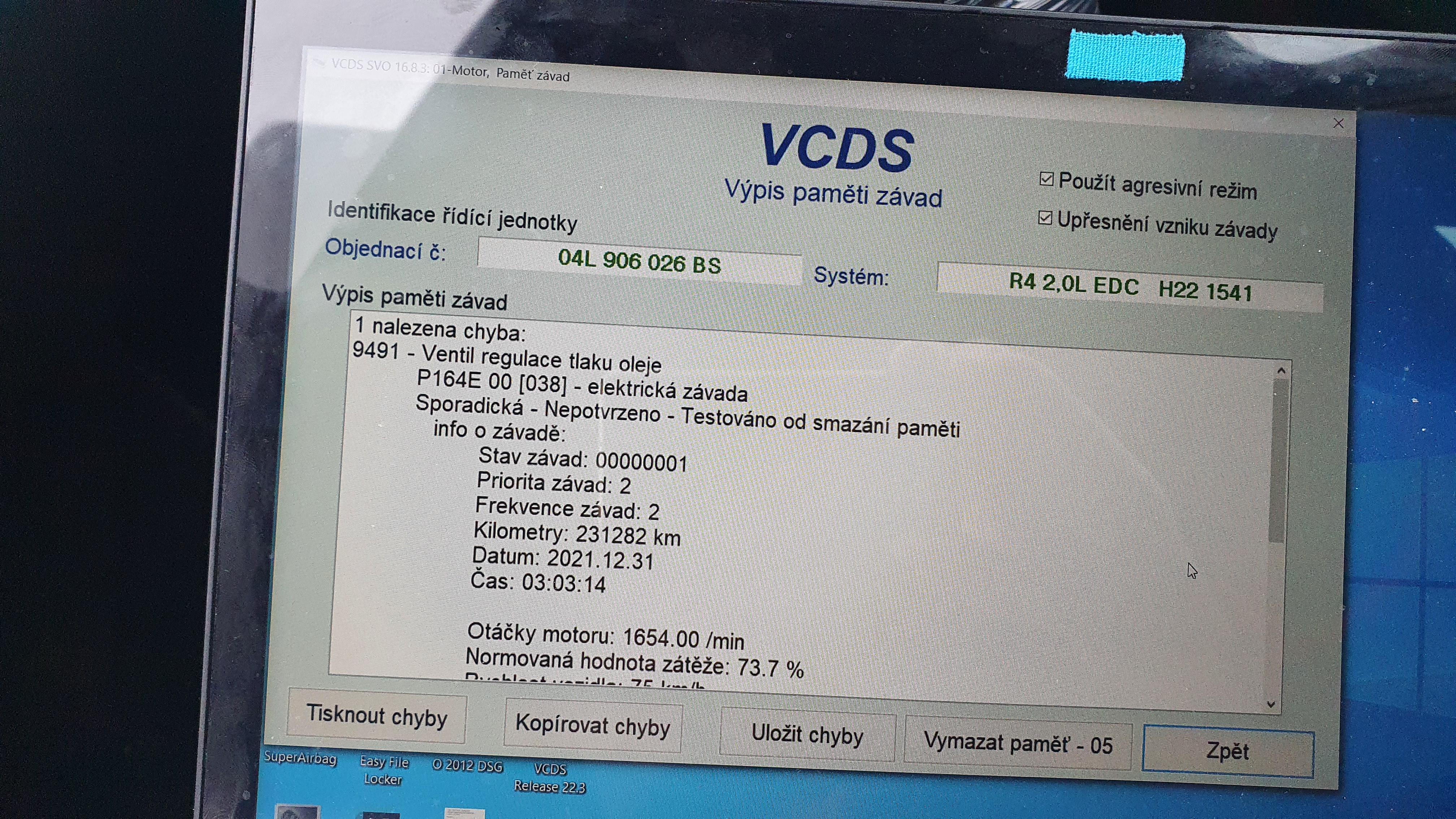

Tak zase po dlouhe dobe sem si rekl ze uz musim doresit tento motor..Sehnal jsem starší vačkovej modul nechal dat nový vahadla a hydroštely..a studenej motor přede pekně ale když se zahřeje tak v tahu mezi 1100-1300 otáček zaklepe jak hydroštely..nad tyto nebo i pod tyto otacky jde pekne..ale na miste na volnobeh i když zvysim otacky to nezaklepe jen v tahu..No a naskočila mi po delsi dobe i tato chyba...jde smazat ale casem samo naskočí..nesetkal se nekdo s touto chybou..??
BMW X5 3.0D E70,Multivan T6 2.0 CRDI 103 KW,Repase xenonových a led světel

by me zajimalo proc to v tech otackach zaklepe jen za jizdy a na miste nic... :?
