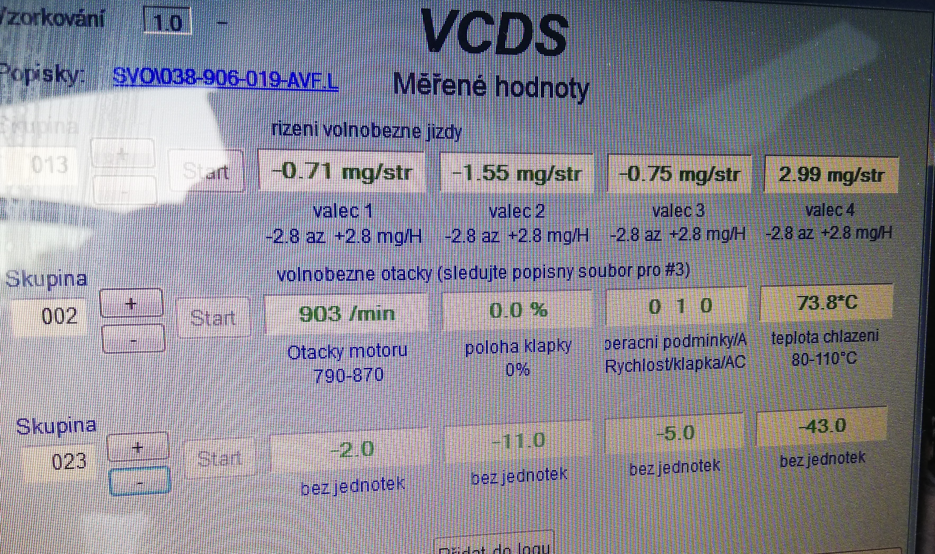

Ahojte, potreboval by som poradiť s čim začať. Je to passat b5.5 avf. Ráno cesta v pohode. Na obed som musel naštartovať až s plynom, nízke otáčky. Po 1 km sa to nejak ustálilo ale furt ho klepe jak ratlika aj keď je zohriaty. Za studena mali 2 vstreky na 13 kanále hodnoty okolo 1. Ale so stúpajúcov teplotou hodnoty total mimo viď foto. Začať s lištou, gumickami alebo? Vďaka

Vstriky,gumky,hlava vačka
