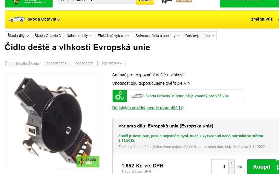

Tohle tedy není, to co tam mám?

Jo už to chápu.....8U0 955 559 Díky ZX ninja....co by obnášelo dodělat dešťák? Mě je divné, že dle vin by ten díl 5Q0 955 547 B měl pasovat, ale to je asi jen blbě přiřazené na těch jejich stránkách, že?

dešták vyměnit a korektně nakodovat.. zároven i spínač světel s polohou auto a zapojit, nakodovat
