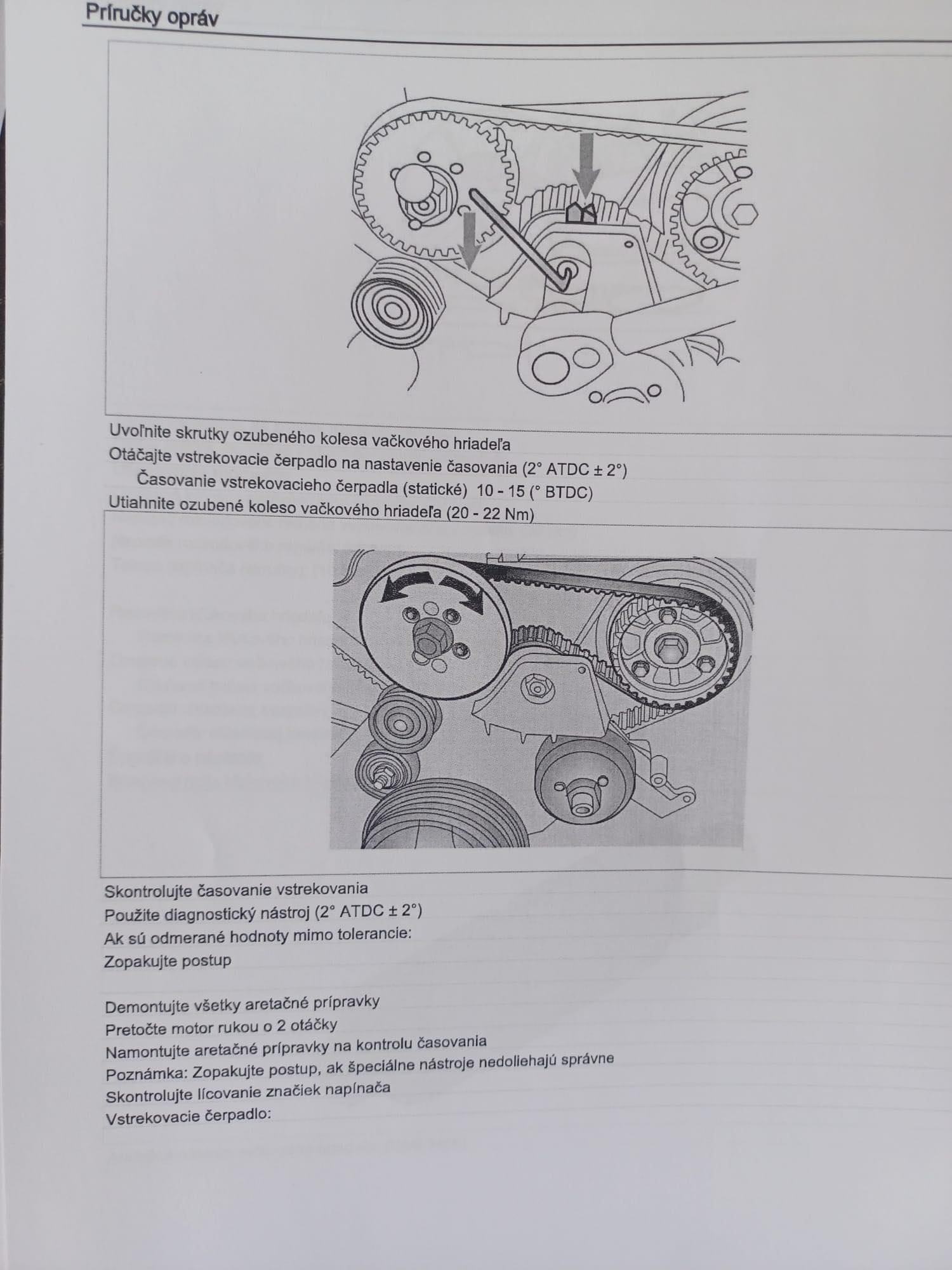

Zdravim potrebujem nastavit vstrekovacie čerpadlo-dynamicky povstrek.Teram mam nastavene na 1.2ATDC a potreboval by som ako udava vyrobca na 2.0atdc.Lenže niekde pišu ze sa to natavuje podla grafu tak terz neviem či ma niekto skusenost s nastavenim podla gragu a či to bude spravne nastavene,lebo teraz mi ide motor krasne ticho a hladko paradoxne ked sa zohreje tak ma taky cinkotavy az traktorovy zvuk.dakuj za odpoved odbornikmi ktory maju skusenosti s motormi 2.5v6tdi 120kw :thankyou:
