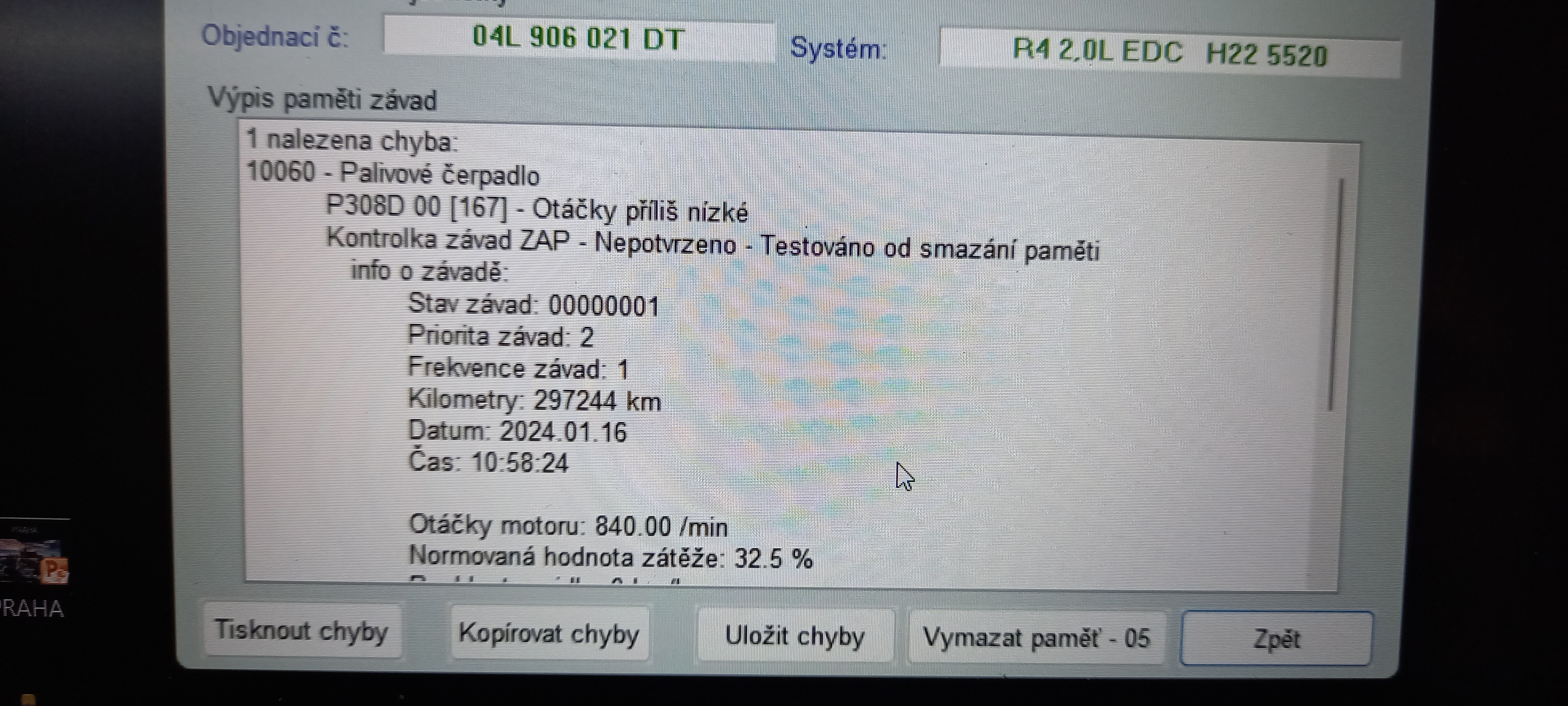

Měl jsem problém s palivovým čerpadlem viz soubour. Po výměně za originální chyba stále přetrvává ale čerpadlo už funguje.
Dělá se nějaké základní nastavení po montáži nového?
Díky za typ :worthy:

Jen výstřel do tmy … neřešil jsem. Jde tam dost napětí … změřit pod zátěží? Jestli pak není vadný relé nebo nějaká zelenina někde.
