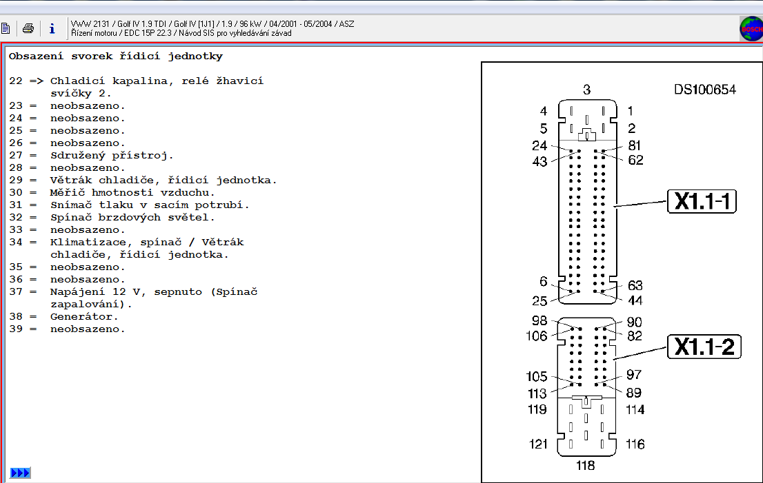

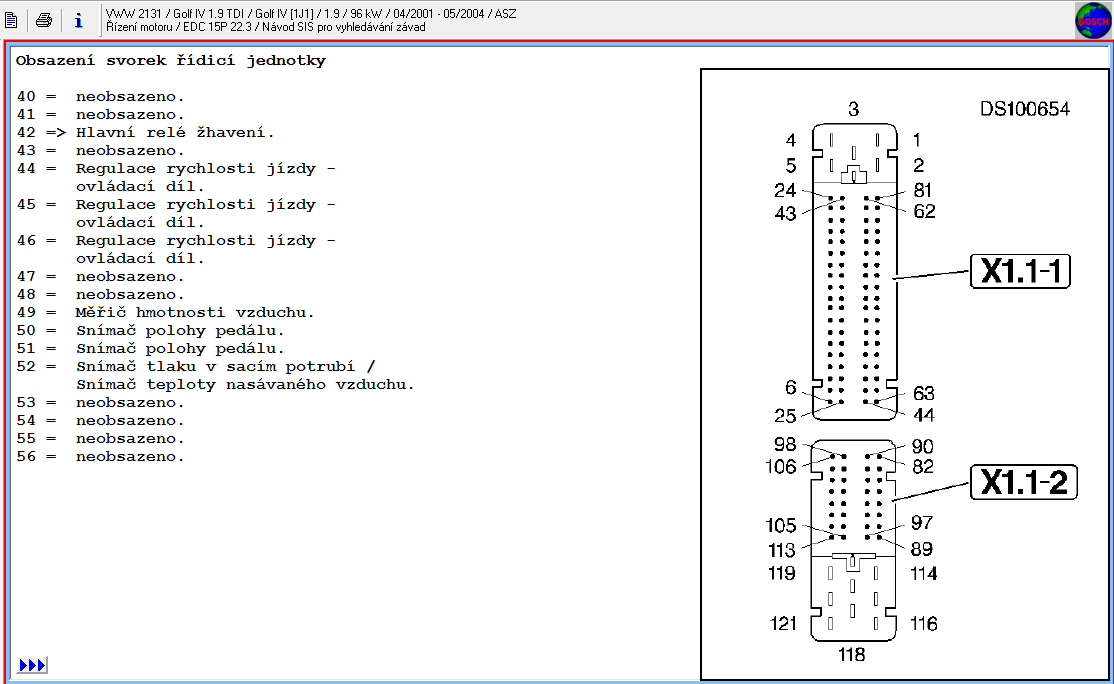

Tak jsem se vrhnul do elektriky k řídící jednotce, zatím jsem našel hluchý drát z pinu 28 vedoucí k budíkům na modrý konektor pin číslo 11, což by měl být signál otáček motoru. Ale nevím si rady kam vedou piny 28, 33, 40 a 47. Pokud by někdo poradil, budu rád

jozef9

Čo som pozeral zapojenia, tak tie piny by nemali byť zapojené, prípadne sem daj číslo riadiacej jednotky.

jozef9

ruzans

Re: Řídící jednotka 1.9 tdi 96kw ASZ
Příspěvek od ruzans »
Tak podle schématu by piny 28,33,40,47 měli být prázdné, ale já tam kabely mám. Našel jsem jedno schéma v angličtině a tyto porty byly označeny Spare cable - náhradní kabel. Je možné, že tam jsou jen tak připojené a vyvedené jen do mezistěny? Jinak moc děkuji josef9 za schéma :worthy: a všem, kdo poradil. Jak budu vědět něco nového, přihodím to sem pro další, komu se tato nemilá příhoda stane.
passion
Příspěvky: 952
Příspěvek od passion »
Aj podľa Elsy sú z RJ vyvedené a končia naslepo v medzistene v bielom konektore.
