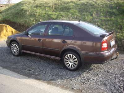

foto OI mého syna standartní podvozek zvýšen o 25mm

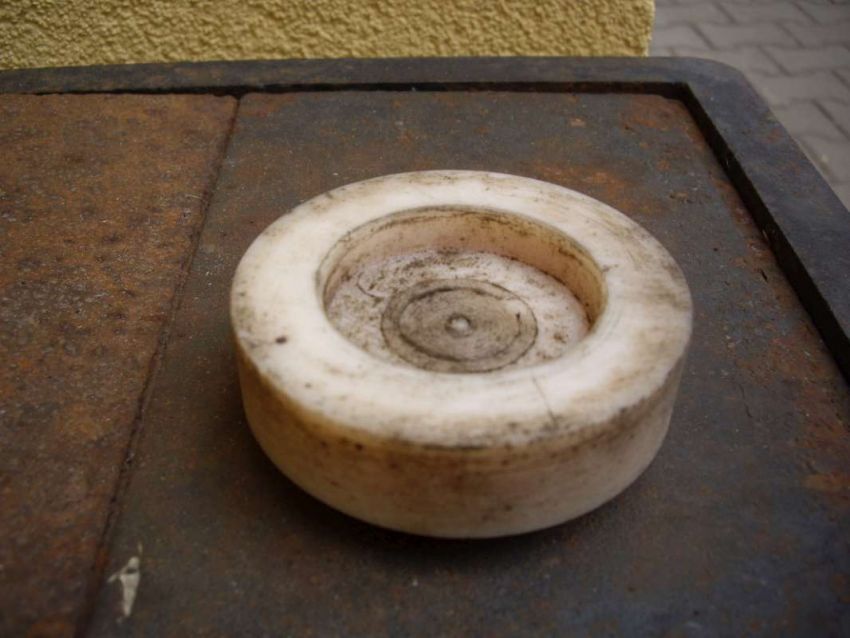

foto válečku na přední tlumič, už dělanej soustružníkem, foto podložky na zadek snad zítra, v dílně je nalakovaný auto, tak tam nechci lozit

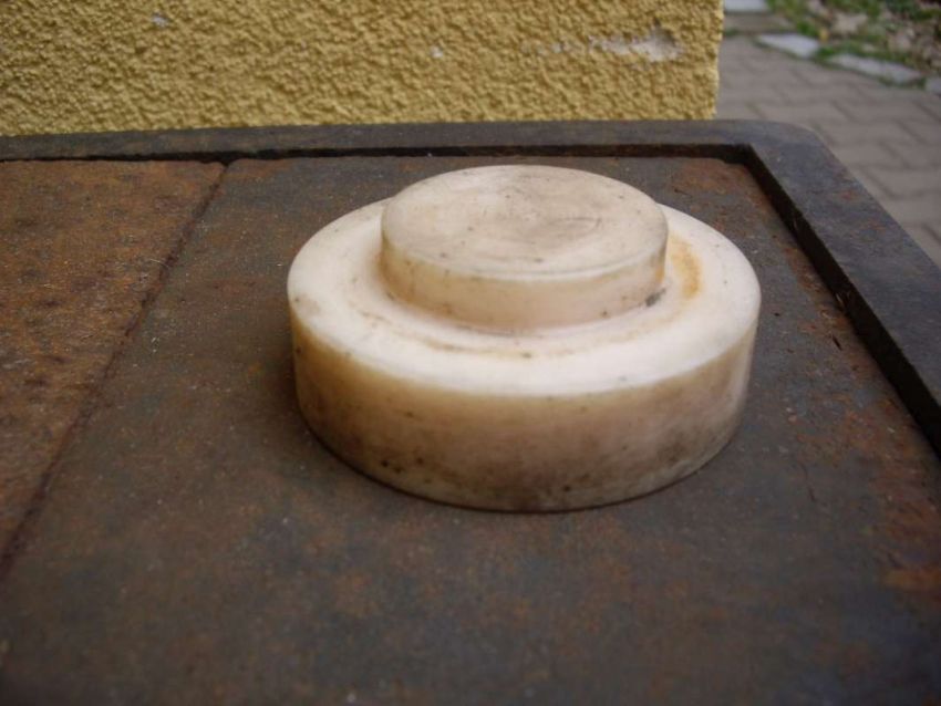

foto podložky pod zadní pero, kdybys potřeboval rozměry tak písni

průměr podložky je 80 mm, výška 20 mm, zvýšený střed do pružiny průměr 53 výška 10mm, středové vybrání do nápravy 55 hloubka taky 10 mm
poměřeno dle staré podložky
