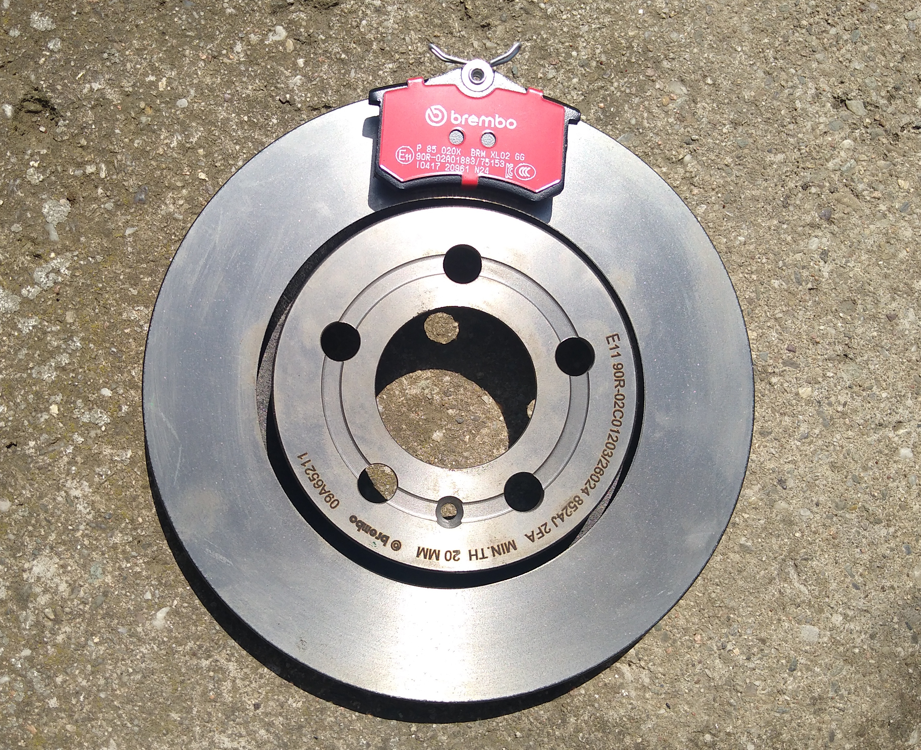

Zdravím pánové, potřeboval bych poradit s upgradem zadních brzd na F1 RS. Třeba se s tím někdo setkal a bude si ještě po letech pamatovat řešení 😀
Sehnal jsem si brzdy z O1 RS, pro rozměr kotoučů 256x22 mm, podle mnoha informací na internetu by měly bez problémů pasovat na zadní nápravu Fabie. Brzdy jsem repasoval, zkusil nasadit, ale nastal problém – nepasuje to, mezi držákem třmenů a jejich uchycením k nápravě zůstává mezera asi 1 cm. Buď mám nesprávný držák, nebo kotouč.
Nasazený je kotouč Brembo 09.A652.11, podle nalezených informací by to měl být rozměr pro O-RS. S ověřením držáků třmenů je to složitější, na internetu jsem přesné rozměry nenašel, nicméně dle obrázků to vypadá rovněž správně. V čem může být chyba?
Mám tam nasazený štít brzd z O-RS, bylo potřeba navrtat nové díry, ale sedí to dobře. Jen se mi zdá, že mezi štítem a kotoučem je zbytečně moc volného prostoru. Menší brzdy 232 mm mají kotouče jen s minimální mezerou od štítu.
Byl bych rád za jakoukoliv radu. Případně, jestli někdo máte pasující držáky z O-RS, nemohli byste mi je přeměřit?

Mas spravne kotouce ? Nejsou z predni napravy? Ty maji jine vylozeni.

Podle nalezených informací by tam měl být kotouč '8N0 615 601 B', což by mělo odpovídat tomu, který jsem koupil.

Dle fotky výše je to ale přední kotouč. Zadní nemá takovou plochu na destičky. A nemá větrací otvůrky na náboji.

A který kotouč by tam měl být? Ten, co mám na fotce nasazený, odpovídá číslům z odkazu v minulém komentáři. Rovněž ho pro Octavia 1 RS uvádí výrobce Bremo na svých stránkách.

Na kotouč polož destičky a vyfoť to sem. Určitě destičky jsou menší než kotouč.

Destička na kotouči. Od spodního i horního okraje kotouče je pár mm mezera. Podle mě je to takto v pořádku, viz třeba zde video o výměně zadních destiček na Octavii 1 RS – taky je tam při okrajích pruh.
Nečte to zde prosím někdo, kdo má na něčem zadní brzdy z Octavie 1 RS a nemohl by mi přeměřit rozměr držáků třmenů? To by mi pomohlo nejvíce.

To jsou přední kotouče.
