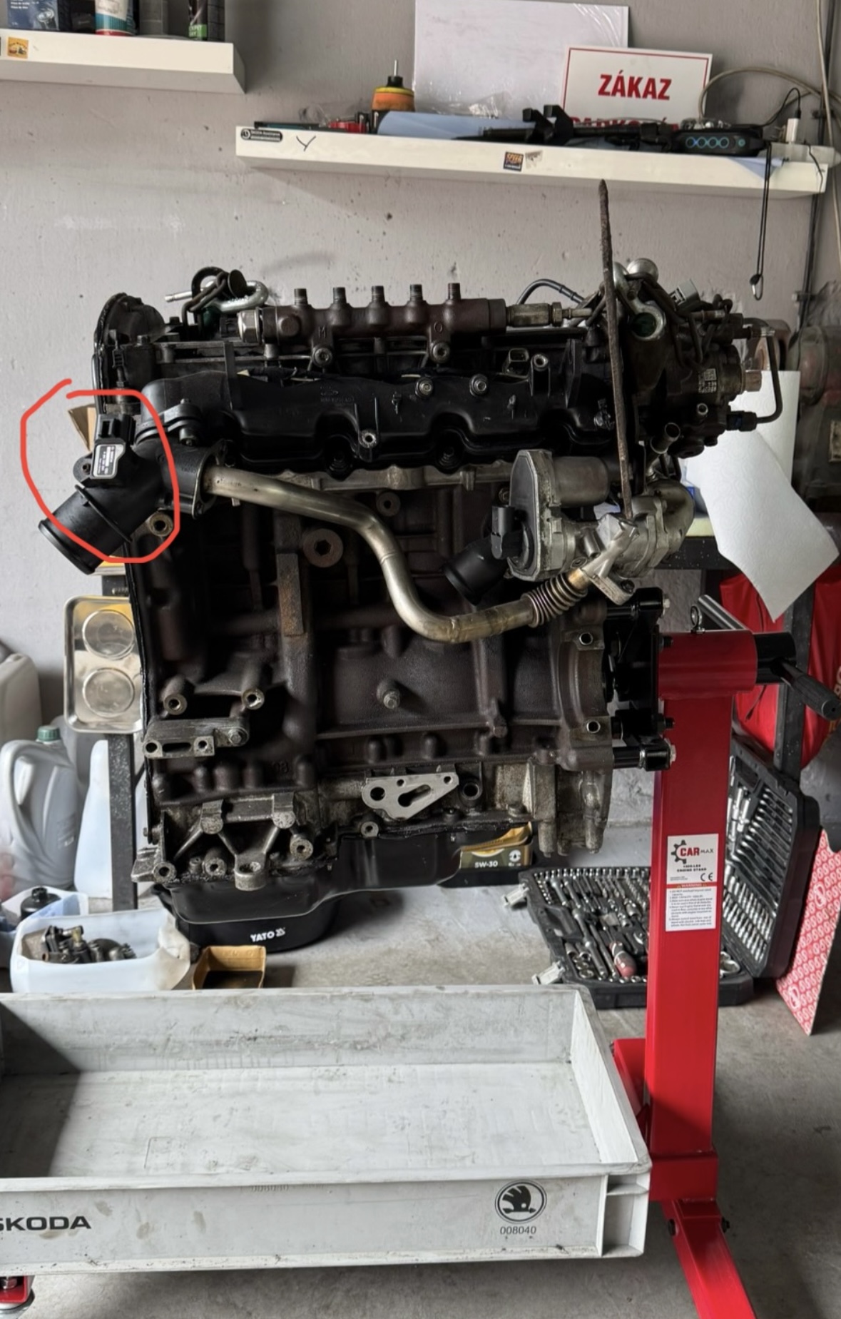

Tak nejspíš vyřešeno.....odpojil jsem váhu, vypsalo se teplotní čidlo a po chvíli i váha, auto v tahu opět spadlo do nouzáku v momentě kdy se vypsal regulátor tlaku paliva.... jenže já už asi vím proč. V měřených hodnotách jsem si navolil kromě tlaku v railu i tlak turba. Zde to je trochu jinak, než jsem zvyklý u koncernu. Turbo si vytvoří tlak a vlastním tlakem přes hadičku do aktuátoru hýbe táhlem a přepouštěcí klapkou. No a hodnota byla naprosto neměnná a konstantní 1000 mBarů. Takže usuzuji, že je KO čidlo tlaku turba. Ještě přesně nevím, zda je na IC, nebo někde na hadicích, ale určitě je vadné. Regulace se pohybuje po odpojení volně, táhlo z aktuátoru jde velice ztuha...to nevím zda je správně ale otestuji pumpičkou. Nicméně ta konstanta z toho čidla je podezřelá. Vyměním a napíši výsledek, ale můj dojem je, že auto nevidí reálný tlak turba a po chvíli vyhlásí nouzák a uškrtí palivo a tím se zobrazí hláška o regulátoru tlaku paliva

na ic není je na hadici nad motorem vpravo.ještě si projdi všechny ty podtlakový hadičky pod tím deklem uprostřed nad motorem.

V pravo po směru jízdy, nebo v pravo když se postavím k motoru čelem?
Woko_O
Příspěvky: 1646
Re: Boxer 2,2HDi 74kw nízký tlak v railu
Příspěvek od Woko_O »
Vpravo po směru jízdy. Hned jak je napojená hadice z intercooleru na sání.

Tak ten můj motor vypadá jinak....a dle techničáku je to 4HY.... nevěděl bys?

od coleru vedou dve hadice doprava tak na ty horní.měl by to být regulační ventil vede do něj hadička.tady elektronický čidlo není.

Musí tam být..... proč by ho jinak Delphi viděla v měřených hodnotách?
