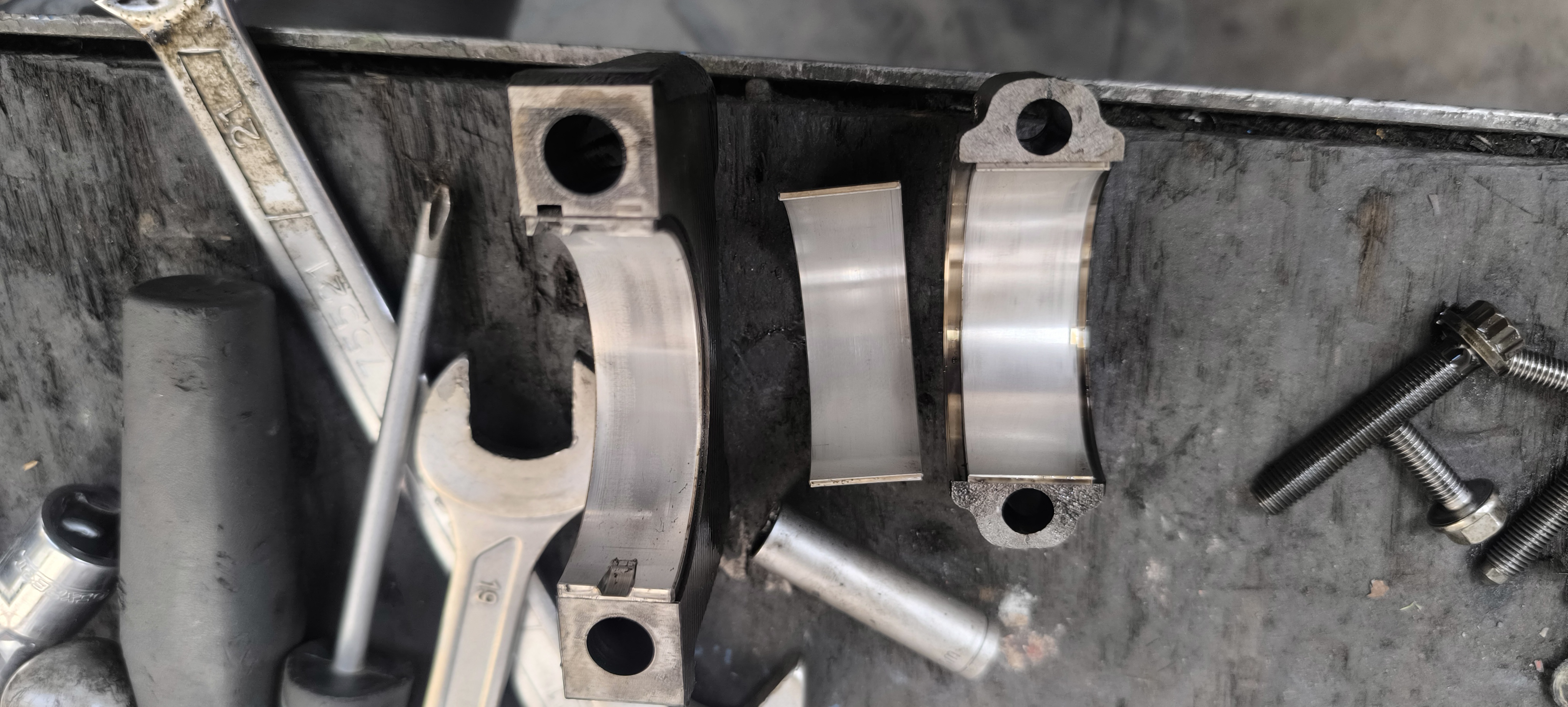

Příspěvek od Tomas6 »
Ojnice 4. válec
4. Spodní klema
Axiální vůle tak 0.12mm
Naposledy upravil(a) šulda dne 30 čer 2025, 10:25, celkem upraveno 1 x.
Důvod: Sloučeno.

Re: Caddy 1.6tdi cayc svítí mazání
Příspěvek od cacinek »
Zkusil bych těleso olejovyho filtru, tam bude nejspíš problém.
Mám objednané i s čerpadlem. Přijde teď za hodinu. Podle fotky tam je taky nějaká pružinka.
Vyměněno čerpadlo, řemínek, držák filtru. Zahřáté volnoběh 0.6, jak drosku drcnu po plynu tak to leze na 1.0, v otáčkách 1.8. na držáku filtru jsem nic nenašel, žádnou prasklinu nebo něco, řemínek jsem roztrhl jak jsem.za něj vzal. Vím že 0.6, není žádná sláva, no aspoň neco5, snad to něco ještě odjede, najeto 380tis.
