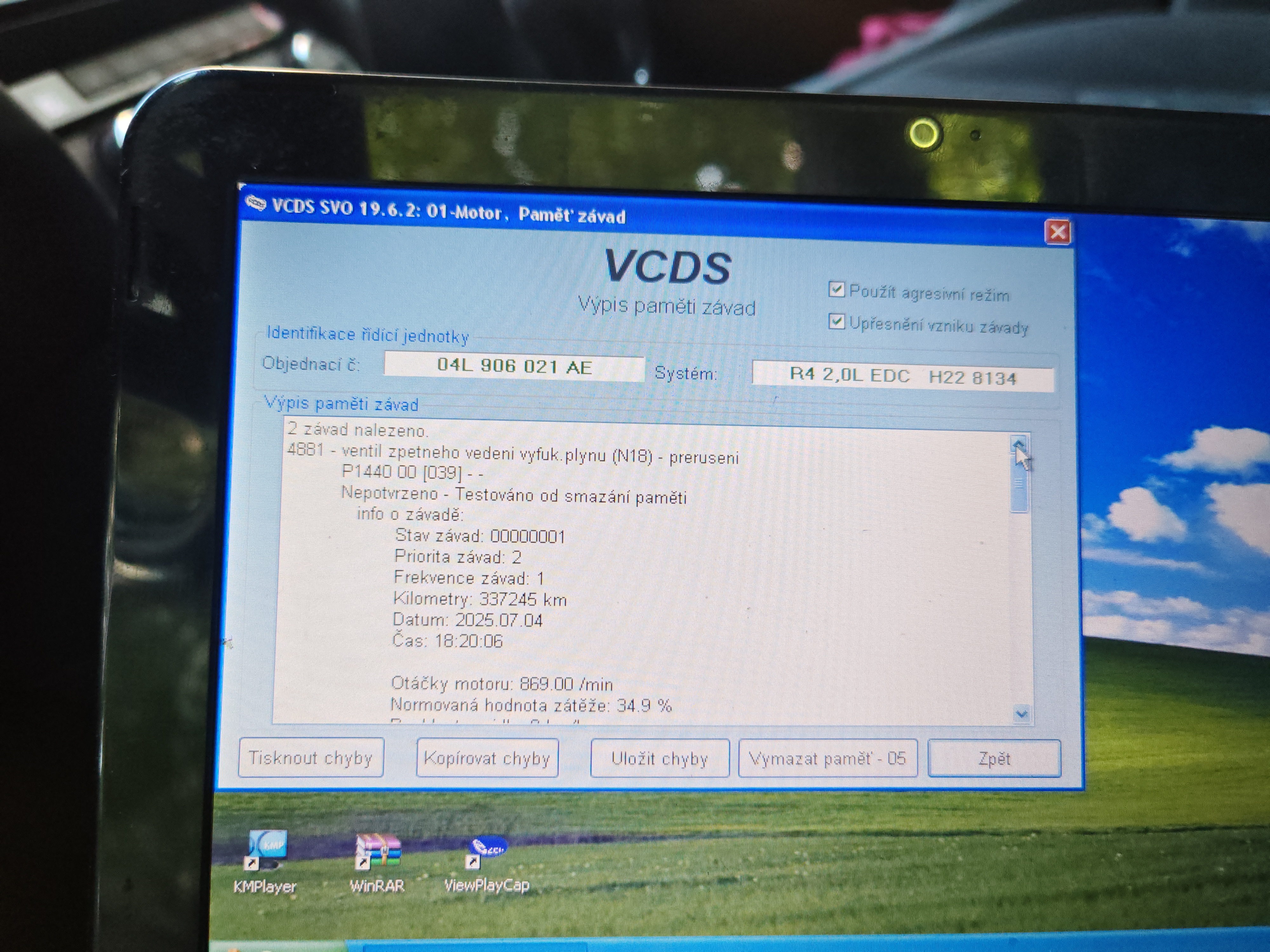

Ahoj Kluci začal mně trápit Egr u Octavia 3 110 kw CRMB. V Listopadu jsem dal nový originál plus Dpf a po 15 tis km se rozsvítila kontrolka vag hlásí chyby viz foto. Je možný že to odešlo. Jinak Celý egr byl originál nový. Ještě mně napadalo že bych vyměnil jen řídící klapku. Co jsem tam koukal tak je vše čisté i klapka. A Auto jede normálně. Jelikož to je 4x4 tak se to nechce vyndávat celý.
