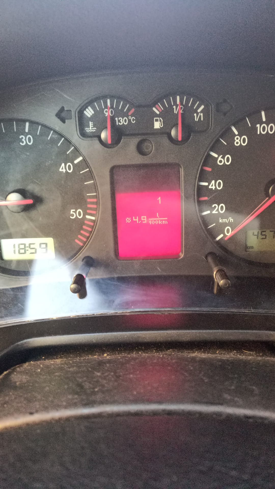

Tak legendárne, nezohnateľné a neskutočne drahé maxidot necan budíky som po výmene displeja včera nahodil jednému záujemcovi do golfa. Popravde, nič extra to nie je. Okrem klasických výstražných hlášok so symbolmi (prípadne ešte info z rádia v hornej časti) to naproti obyčajnému MFA nedokáže vôbec nič naviac zobrazovať. Dokonca ten display neukazuje súčasne ani teplotu v spodnej časti, ako canový maxidot. Na výber sú iba klasické: teplota, aktuálna spotreba, spotreba na 100km, aktuálny čas jazdy, dĺžka aktuálnej jazdy v km, priemerná aktuálna rýchlosť, a potom to isté v dlhodobej pamäti. A samozrejme, nejde tam dohrať ani dojazd, či nejak upravovať režimy podsvietenia, alebo pretočenie budíkov či aspoň hláška o otvorených dverách. Absolútne nič. Ešte aj obsah epromky je nejaký divný, jediné, v čom sa mi ho podarilo otvoriť a vyčítať pin, bol starý Vag tacho...
Prispôsobujú sa len cez kanál 00. Kanál 50 u tejto generácie budíkov nie je k dispozícii. A nepodarilo sa mi na nich rozsvietiť podsvetlenie na stole za žiadnych podmienok, v aute svietili normálne.
Obrázok WhatsApp 2025-08-19 o 18.59.41_9debd15a.jpg (270.87 KiB) Zobrazeno 720 x
