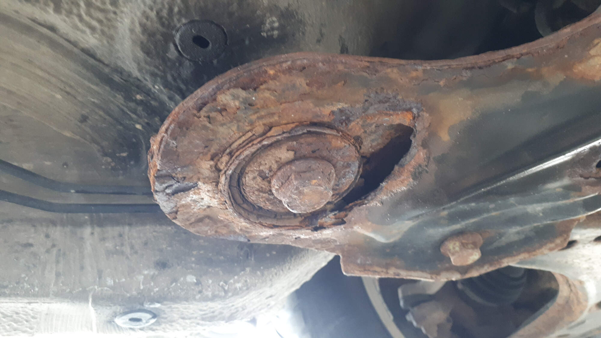

minimalne predna napravnica je na vymenu kedze je tam diera

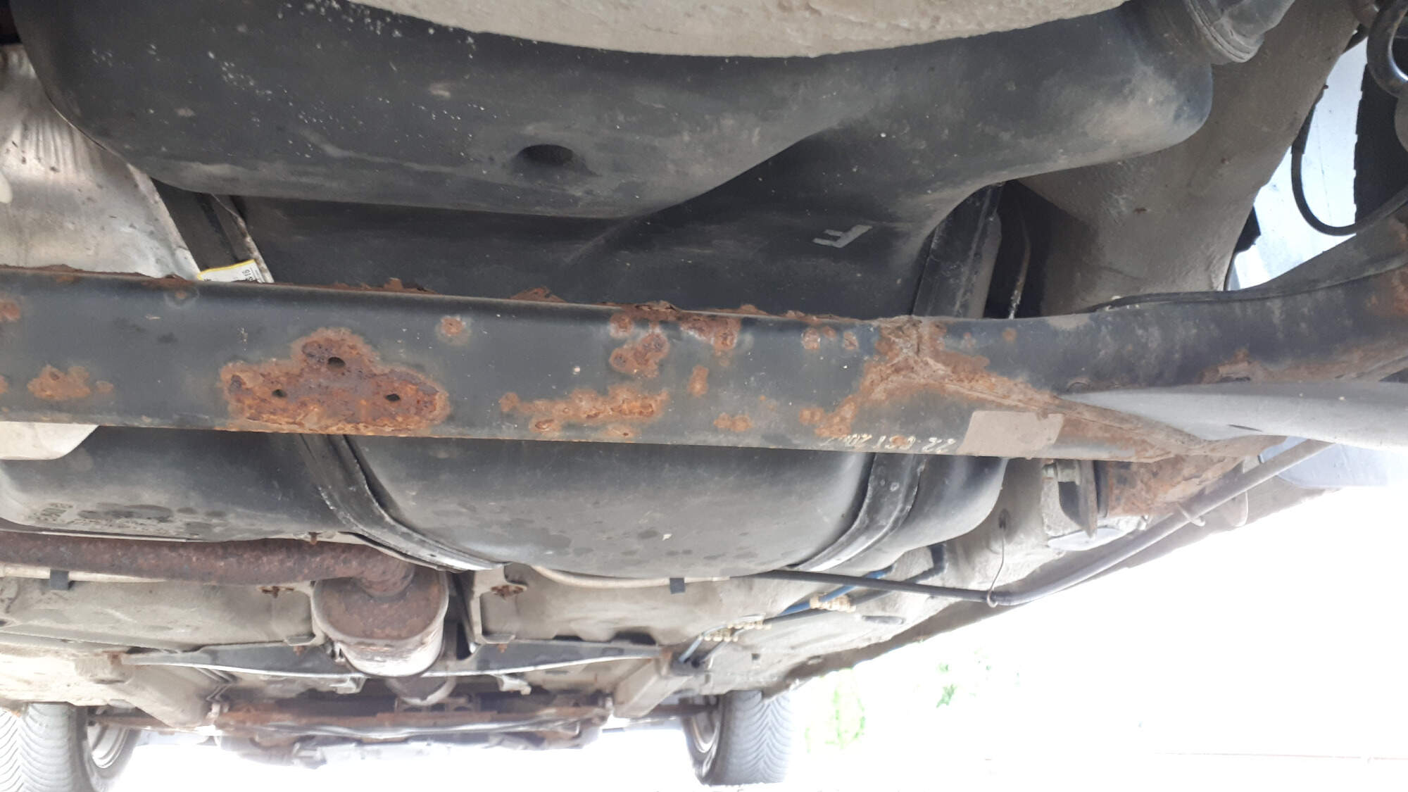

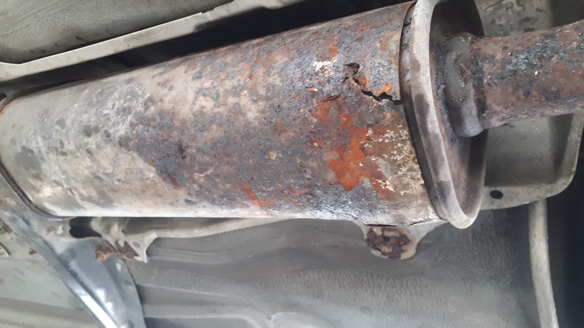

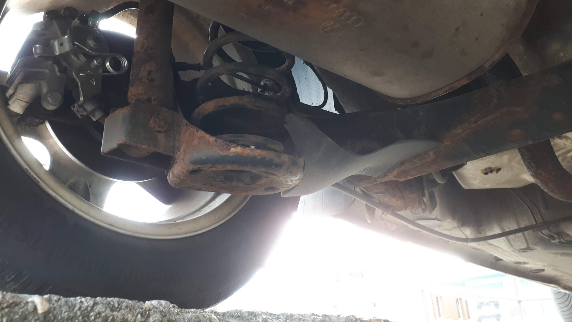

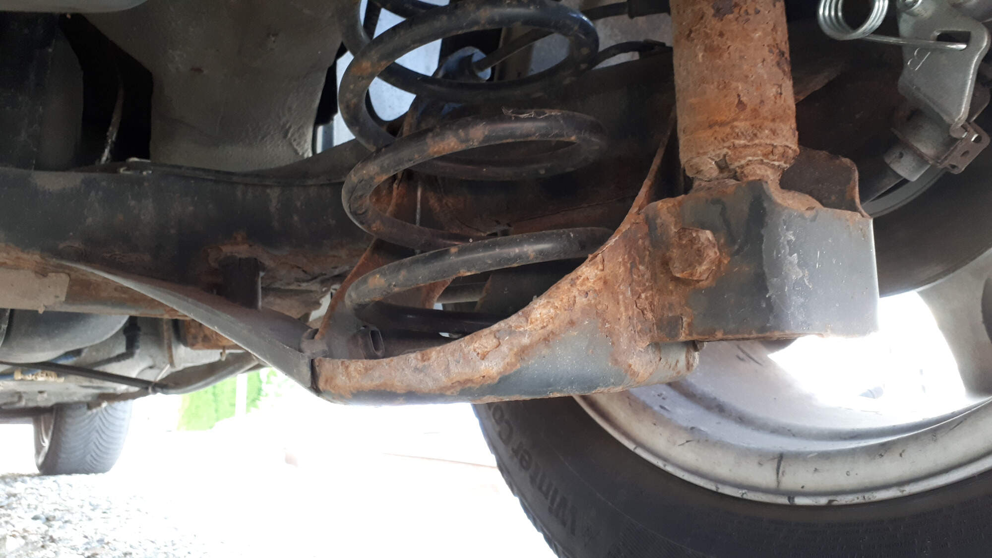

Vyměň přední nápravnicu a jezdi. Ten zadní díl výfuku rozhodně vydrží dýl jak ten co bys tam dal nový. Pokud to není víc hnilé tak ok auto

vem kopec vazelíny na špachtlu mázni to do té díry, kup body 930 černý na spodky litr, smíchej s litram vyjetého oleje a nahul stím spodek a budeš spokojený ;) klidně postříkej i ten výfuk ;)
