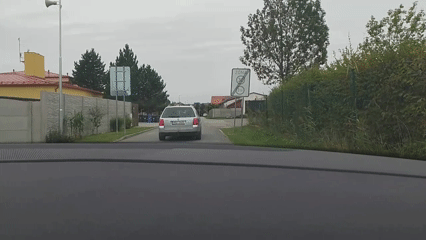

video s plným plynem

podle mě s takovou kouřivostí projdeš ten stroj měří černou kouřivost, taky na aktivistu bys mohl tu stk mít trochu smáklou, dyt je to kokotina, zbuzerovat někoho jednou za dva roky kvůli nesmyslu, počet dopravních nehod v důsledku zdravoního stavu se blíží z promile k nule

To vyzerá na nespálenú naftu - hulí to ako staré Avie za studena...

Zkontroloval bych uložení vstřiků a vstřiky samotný

co synchronizace vačky neukazuje to nějaký blbosti ? ještě bych zkouknul turbo, to umí taky takhle hezky kouřit když pouští olej (noteeth)

tam bude problém naházeli je tam jak seno

na videu to vypadá jako šedý, ale je to spíše modrý.
šachty v hlavě jsou nový, stejně gumky. u vstřiků jsem koukal jen na stabilizaci volnoběhu a je tam max. 0,9mg.
mrknu ještě na teploty a synchr. vačky
