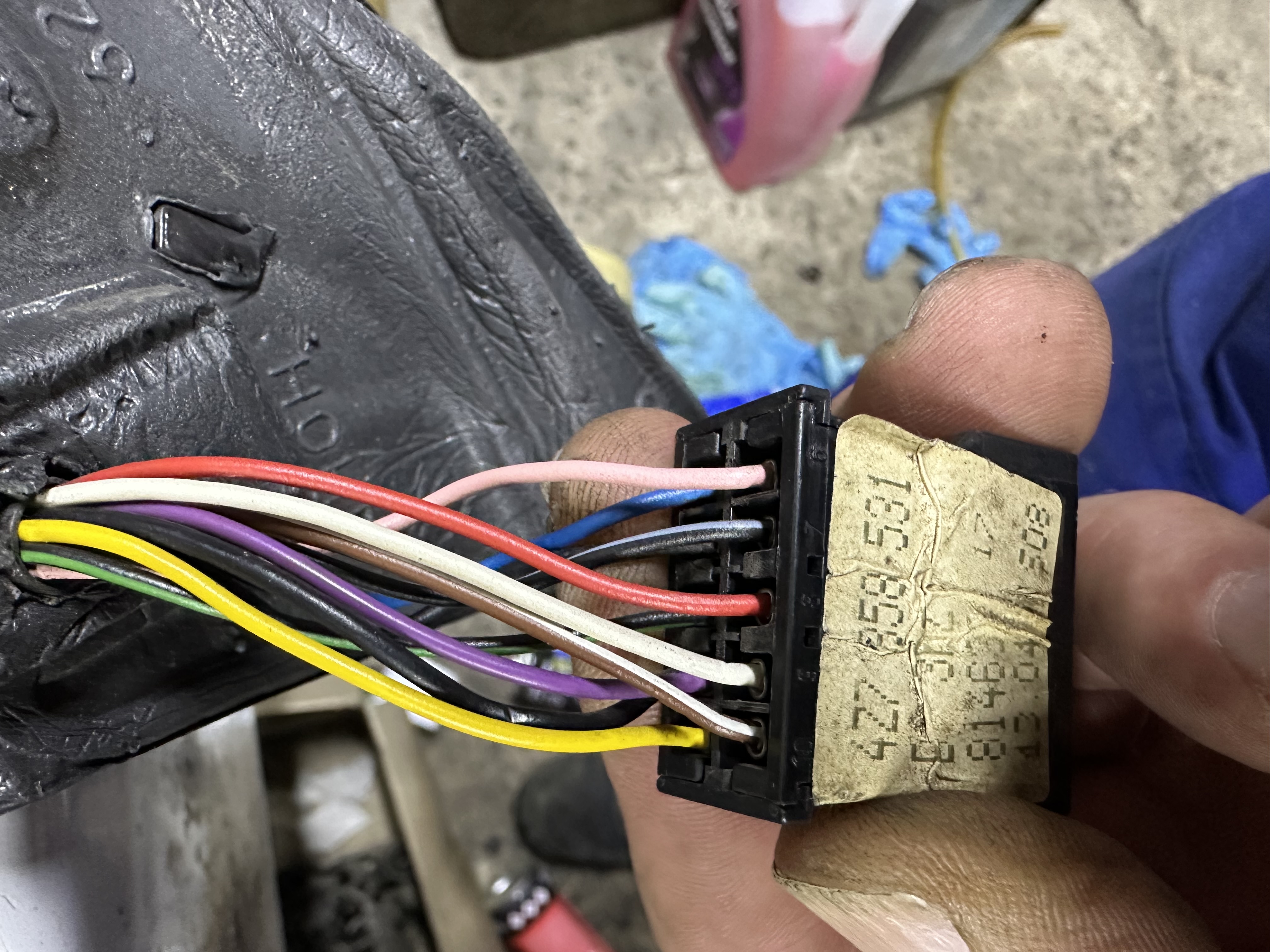

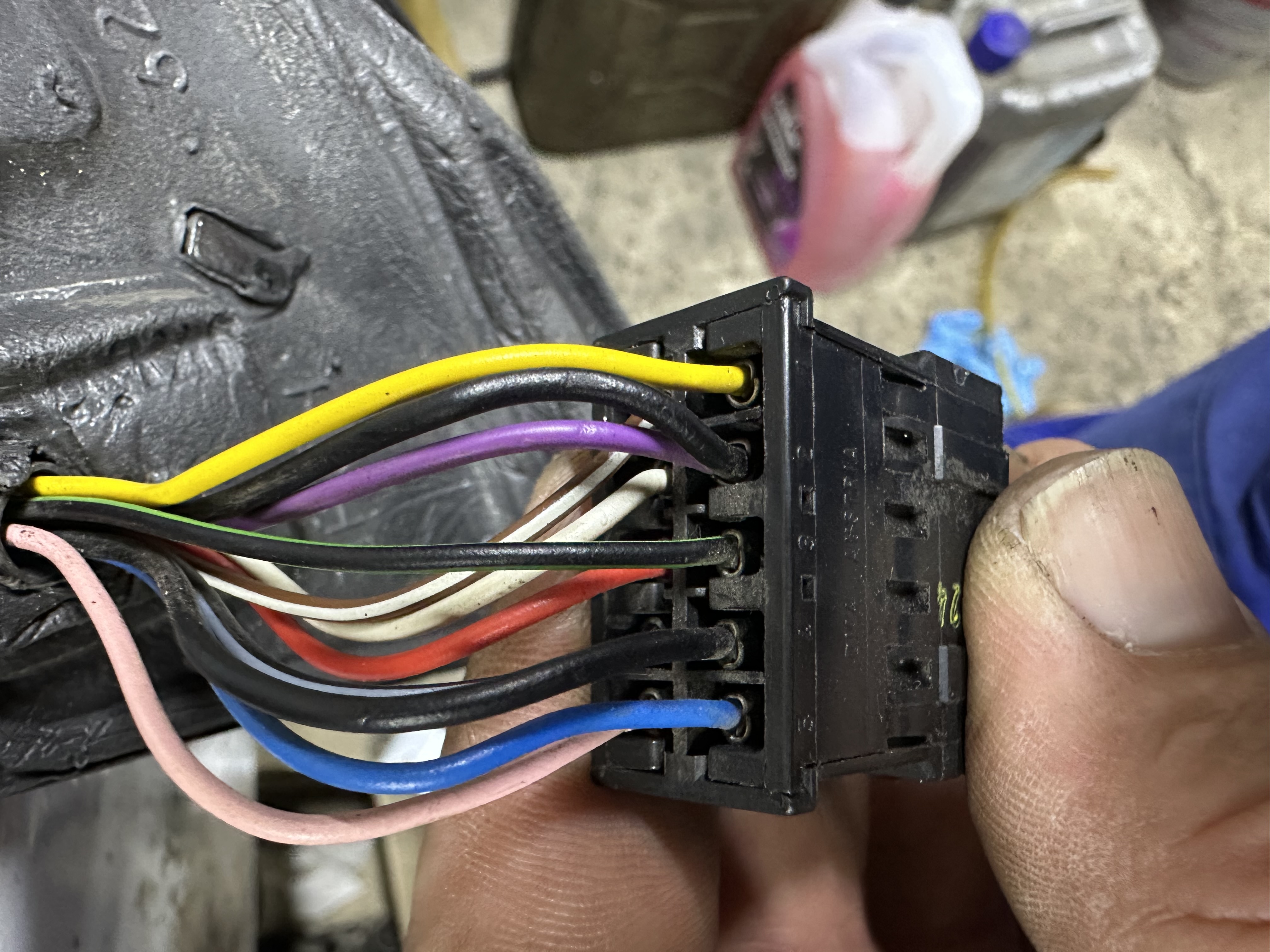

Prosím pěkně nevysvětlil by mi někdo/ neví někdo zapojení zrcátka nahoře ve dveřích.
Pin 1 - žlutý je nač???
Pin 2- černý vyhřívání zrcátka fialový je tam proč???
Pin 3 - černo zelený stmívání
Pin 4- černý výhřev
Pin 5- modrý motor sklápění
Pin 6 - růžový motor sklápění
Pin 7- černošedý stmívání
Pin 8-červený motor nastavení
Pin 9- bílý motor nastavení zrcátka
Pin 10- hnědobílý motor nastaveni zrcatka
Děkuji moc jestli někdo ví

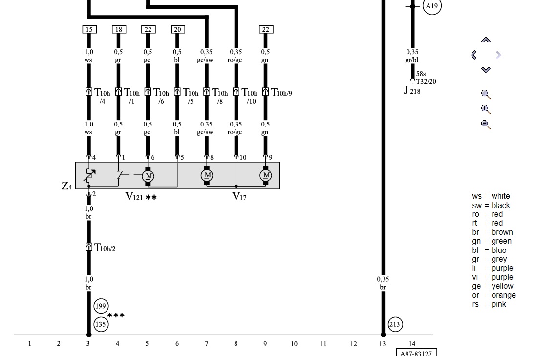

Je aj 10pin verzia s jednotkou bez pamäťových sedačiek, len zase nesedia farby s tvojimi. Funkčne by to aj sedelo. Nejde mi dobre tlač z elsy, tak len takto:

Elsa vrchni konektor nema nebo ho neumim nahit toto je spodni deseti pin v A sloupku já hledam 10 pin nahoře ve dveřích.

Však na schéme máš aj stlpik (T10h) aj konektor rovno do zrkadla. Ešte je tam nejaký tretí?
