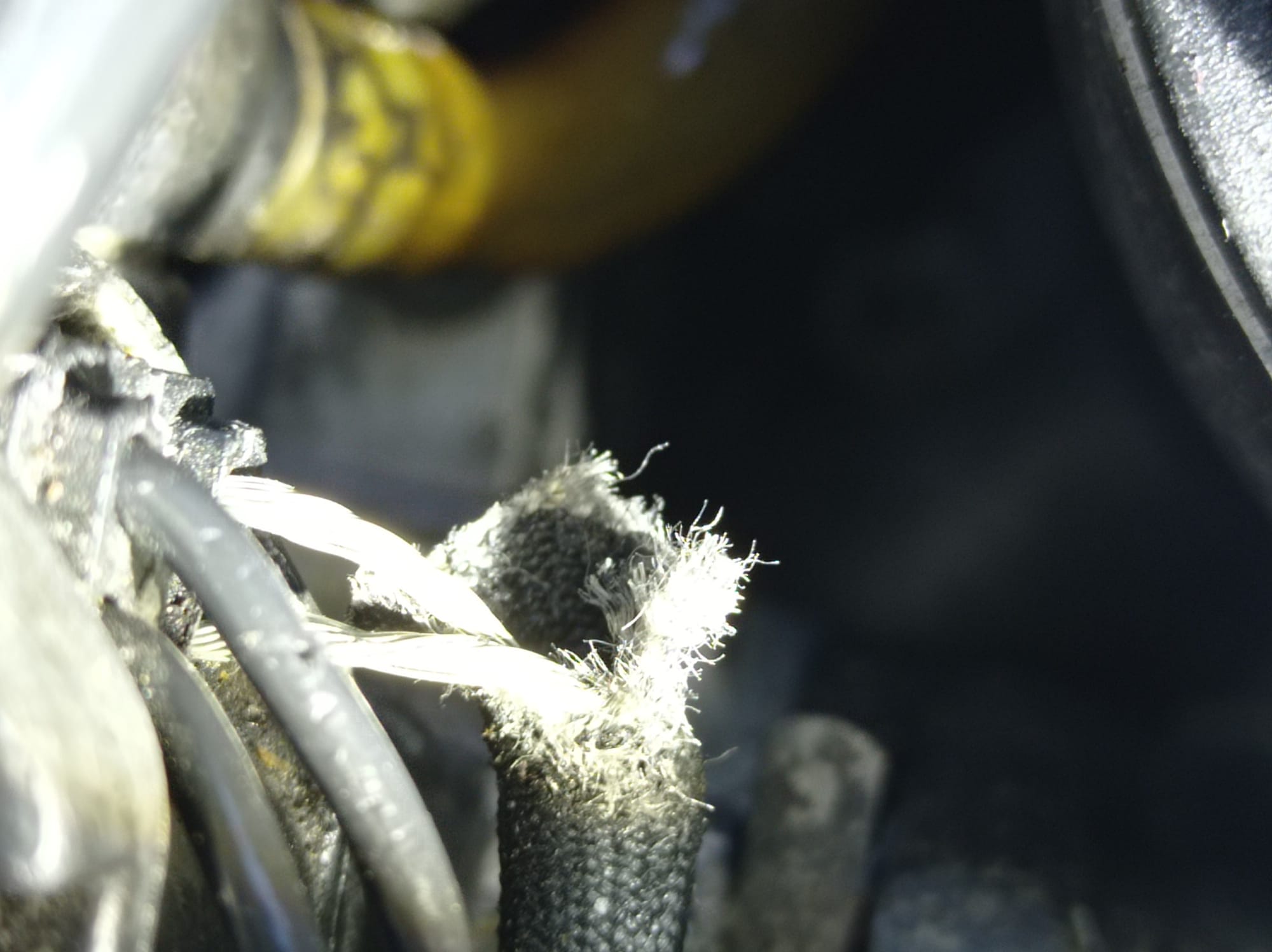

Ahoj,
mam dotaz na mechaniky, co si hrali s VP44. Vypovedela mi sluzbu, tak jsem chtel zmerit proud v predsuvniku, protoze proud v mnozstevnim ventilu vypada ok, jenze jsem narazil na zajimavost. Kdyz jsem chtel pripojit kleste vsiml si, ze vodice jsou odizolovane. Je to normalni, no je sice fakt ze auto az do te doby 11 let jezdilo, ale je to opravdu normalni ? Jak by se pak resilo napajeni toho ventilu u predsuvniku, kdyz by se vodice mezi sebou zkratovaly ? (wallbash)
Proc to nema stejnou izolaci jako mnozstevni ventil "ty cerne draty v levo"?
Diky za nazory a zkusenosti
Tomas
Zde je videt lankove draty k predsuvniku. Cerpadlo je repas, ale stare 11 let.

Re: VP44 A6 4B 2001 AKN - draty od predsuvniku
Ta izolace tam byla jen opadala. Běžný stav po cca 350tkm+.

hansdob píše: 26 lis 2025, 21:05 Ta izolace tam byla jen opadala. Běžný stav po cca 350tkm+.
Diky to jsem chtel slyset, to by znamenalo, ze mi to chodi do zkratu, predkladam.

Opadaná izolácia je bežná vec, má to roky.
Obvykle to v skrate nebýva, treba merať meračom indukčnosti, cca 3mH.
Ak ťa to serie, tak ich roztni, uvoľni dva šrouby na hlave čerpadla, daj dole ten plechový pásik zboku, zvleč bužírku a zafúkni zmršťovačku 1,6 mm nanovo.
Ak by to aj išlo do skratu, tak koncový stupeň predvstreku to nepoškodí, je tam ochrana.
