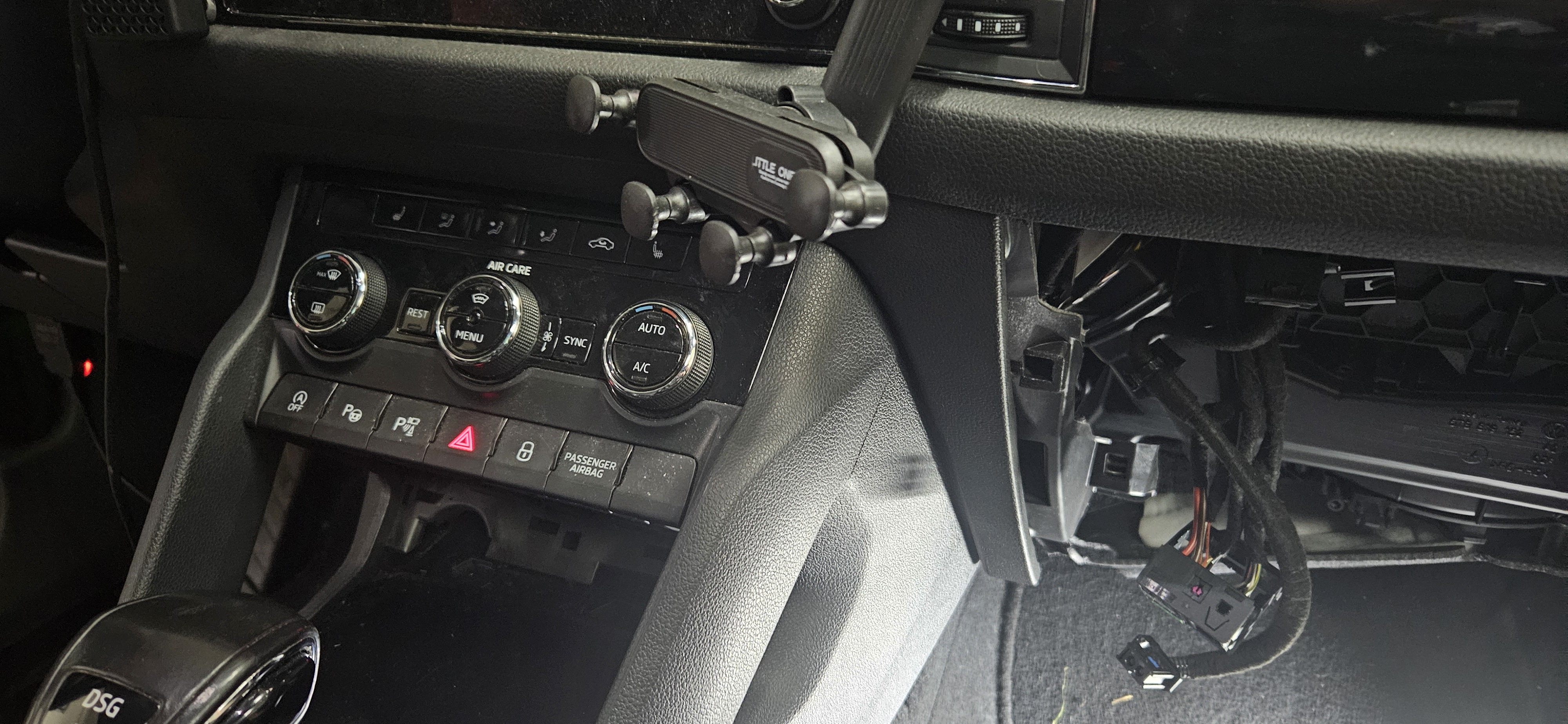

Hele tak vpravo motorek na ovládání teploty není,jen vlevo, vpravo jakoby víc nahoře a vepředu je přepínání poloh, to funguje
Na teplotu vpravo vidím jen táhlo, když dám teplotu na max, táhlo sjede dolů,na vteřinu to foukne vlažný vzduch a pak už studený, vlevo to topí normálně i reguluje
V závadách potenciometr teplotní klapky vpravo přerušení zkrat na plus,ale ten motorek zjevně chodí,nevím kam se s tím pohnout :?

ted asi nerozumím, jak vpravo motorek není? Musí být když to je duální klima, čím jiným by se korigovala teplota. Pokud motorek chodí a jde opravdu na doraz, tak topení na pár vteřin je klasický projev ucpaného radiátoru. Však tam už nic jiného než klapka a radiátor není

Teplotní vpravo valeo

Tohle táhlo když to dám na studenou vyjede nahoru, když na teplo tak sjede nadoraz dolů
Příspěvky: 20568
Re: Octavia 3 nejde teplý vzduch vlevo vpředu
Je ovládaný motorkem kterej je jakoby před radiátorem, v tunelu, sotva na něj jde vidět
Příspěvky: 20568
Je tam motorek Valeo T915266A, zjevně ovládá přes nějaký kolečkový mechanismus obě strany ale nechápu když to táhlo sjede normálně dolů tak proč to netopí ?

To co je vepředu v tunelu jakoby pod popelníkem je teplotní klapka dozadu. Odpoj konektor a uvidíš že to vypíše její chybu. Koukáš na blbou klapku.
Ta pravá teplotní je na tom tvém obrázku schovaná za ofukem na nohy spolujezdce. Ale ty valea bývají méně a u densa je asi víc dole protože to většinou dělám zespod kde se krásně dostanu.

A jo taaak, to mě nenapadlo
Ale tím pádem jsem tam kde jsem byl, protože nevím který motorek to teda je (wallbash) , protože na jiný není vidět

Tvl omlouvám se, jsem debil, ten motorek tam opravdu je tam jakoby jam má spolujezdec levou nohu byl schovanej za takovým polystyrenem, je seklej natvrdo,vyndal jsem ho manuálně přepnul do druhé polohy a už to topí...díky moc za pomoc a rady
