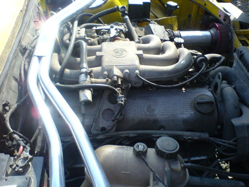

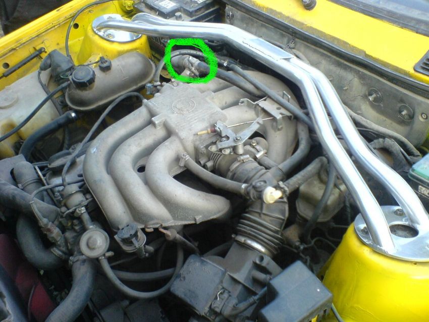

Zde je pár fotek motora,můžete mi poradit co je to za ventil v tom kolečku je tam nějaký šroubek na regulaci nevím k čemu.Dnes jsem odpojoval nějakou přebytečnou elektriku a našel jsem vzadu na diferáku nějaké čidlo jestli můžete mi někdo poradit k čemu tam je dik moc.Obrázek

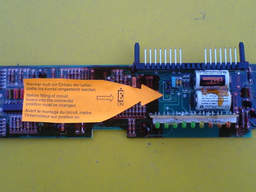

Tak zase ahoj ještě jeden dotaz rozdělal jsem tu palubovku abych vyndal ty baterky,ale jsou tam při bodovaný lehce hitnuty vedle nich je jumper na reset aspoň si to myslím můžete mi říc na co tam je a jak se sním pracuje byl u toho aji nápis tak jsem to vyfotil bohužel pro mě v němčině.Dik mecObrázek

V diferaku je snimac rychlosti
